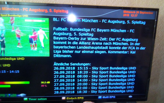

  • Sky und Unitymedia 2 Räume Beitrag #9
HD Sender laufen auch auf jedem e2 receiver wer benutzt freiwillig die um oder noch schlimmer Sky hartware
auf bei E2 Reciver openatv drauf und das partnerbox addon
dann auf der Server seite ( bei mir die im Wohnzimmer) die ip auslesen in die Clientseite ( bei mir box im schalfzimmer ) eintragen
jetzt übernimmt diese box alles von der server box in der Serverbox muss dann nur noch die karte stecken mit oscam eingelesen werden und schon läuft es auch im schalfzimmer
da ja bei um sowiso keine Karten Pairing gibt laufen dann auch alle aufgebuchte HD und Sky sender
  • Sky und Unitymedia 2 Räume Beitrag #11
hallo
Und dann braucht Er 2 Neue oder gebrauchte Linuxboxen und eine V23 Karte um die HD Sender der Privaten zu Schauen.
Und mit einer UM2 Karte und UM Modul auf einer Serverbox geht das meine Ich auch nicht mit der Partnerbox.
Ausser vil wenn auf der Serverbox der gleiche Sender läuft wenn es überhaupt gehen sollte.
Bin mir eigentllich Sicher das man mit einen Modul keine Sender Streamen kann.
gruss kalle
  • Sky und Unitymedia 2 Räume Beitrag #12
es muß nur auf beiden Boxen die Selbe Engima 2 Version laufen was ja kein Problem ist wenn man das selbe Image drauf macht
für was braucht man ein Um Modul es geht auch mit anderen zb mit unicam evo 4.0 +neuester Troja
verstehe nicht warum man immer diese UM Hardware benutzt wenn es doch bessere gibt ohne Einschränkungen und Pairing und das nicht nur und BW
wer soll einem den verbieten das beste für sich aus seinem vertrag herauszuholen ich werde mich nicht von UM gängeln lassen und deren Hardware benutzen
die Serverbox muß nur im standbay sein und wenn die läuft ist egal welcher Sender da läuft auf der Partnerbox kann man schauen was man will

  • Sky und Unitymedia 2 Räume Beitrag #15
wenn du meinst
ist nur komisch das es bei mir geht und zwar auch nur wenn auf beiden boxen das selbe image läuft
wie sonst kännte meine frau im Schlafzimmer sky krimi und ich im wohnzimmer Bundesliga schauen dach deiner ansicht müssten wir beide das selbe schauen
und somit währe es nutzlos
aber ich lasse dir deine Meinung ich weis was geht das reicht mir
und links senden wie soll das gehen bei non public foren ?
  • Sky und Unitymedia 2 Räume Beitrag #16

  • Sky und Unitymedia 2 Räume Beitrag #19
dann lies mal weiter über dir da steht5 alles was man braucht und wie es geht
somit ist deine Heiße Luft schon mal raus wenn du schon keine ahnung hast las es bleiben bei mir läuft es das reicht mir
außerdem hänge ich hier nicht ewig rum

  • Sky und Unitymedia 2 Räume Beitrag #23
junge soll ich dir noch schreiben wie und was man einstellen muss bin doch nicht dein Affe du meinst doch das du alles weist und kannst
bei mir läuft im Schlafzimmer zb rtl HD und gleichzeitig im Wohnzimmer Sky Bundeslige
glaubs oder lass es
ist mir doch egal ich weis das es geht acj UHD geht auch immer noch auch wenn du es nicht hinbekommst dafür kann aber ich nichts
liegt bestimmt daran das du dich ja so gut mit den Geräten auskennst
ich habe nun oft genug gesagt es geht und was nicht
  • Sky und Unitymedia 2 Räume Beitrag #24
hallo
Ich brauche doch nicht deine Hilfe um etwas Einzustellen,wie kommst Du den auf das Dünne Brett.
Ich Betreibe vollkommen unabhängig 5 Linuxboxen mit Kabeltuner,und 1 UM2 Karte die sogar in einer reinen Satbox steckt.
Und das mit dem Allstar HD Paket und ohne Modul bis auf die Einschränkungen der Privaten in HD die gehen immer noch nur mit UM Hardware.
Nur man muss dies auch Umsetzen können und wollen,
kalle
  • Sky und Unitymedia 2 Räume Beitrag #25
glaubs oder lass es
Wir glauben es wollen aber wissen wie? Hardware/Software- Setup zum nachbauen bitte :smile:
