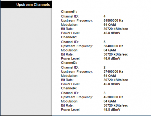

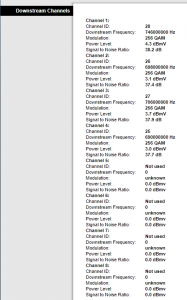

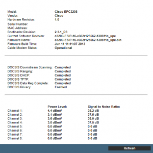

So stellen sich mir die Kanäle dar – es sind offensichtlich tatsächlich nur vier aktiviert.
Ich kann leider gerade nicht sagen, ob es schon immer nur vier waren - vor einigen Jahren hatte ich häufiger Verbindungsschwierigkeiten und war deshalb des Öfteren auf dem Interface, nur wieviele Kanäle dort aktiv waren habe ich mir natürlich nicht gemerkt. :D
Sind die Werte okay oder kann man das aus der Ferne nicht beurteilen? :smile:
Viele Grüße!

Das Cisco kann nur maximal 8 DS- und 4 US-Kanäle bündeln. Neuere Geräte können bis zu 32/8 Kanäle bündeln.

Ich denke, der Hase liegt woanders im Pfeffer: Die Downstrea-Kanäle, die funktionieren haben ziemlich hohe Frequenzen. Könnte es sein, dass da ein Hochpass-Filter in der Strecke die DOCSIS Downstream-Kanäle auf den niedrigeren Frequenzen blockiert?
Die Symptome deuten darauf hin, dass da eine falsche Dose installiert sein könnte. Den Aufschriften auf den Kunststoff-Abdeckungen kann man nicht trauen, da diese teilweise separat bestellt werden müssen.
Ich würde die Abdeckungen mal abnehmen, und schauen, was auf dem Metallrahmen der dahinter sichtbar wird aufgedruckt ist. Womöglich ist der DATA Anschluss gar keiner, sondern ein SAT-Anschluss.
Dieser hat einen Hochpass-Filter, der eigentlich alles unter ca 1000 MHz sperren soll.
Auch ein Diplexer, bei dem die beiden Eingänge vertauscht sind könnte solche Effekte verursachen ...
Ein Indiz für einen Hochpassfilter ist auch, dass der Power Level des DS Kanals mit der höchsten Frequenz am höchsten ist, und die anderen Kanäle stetig niedrigere Power Level haben, desto niedriger ihre Frequenz ist ...
