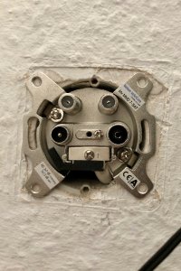

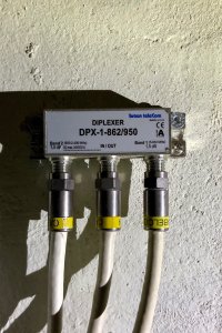

Hello again,
anbei zwei Photos. Die Dose sieht für mich korrekt aus und entsprechend der Beschriftung SAT oben rechts hatte ich auch das Coax-Kabel zum TV angeschlossen. Die Kabel zum Diplexer kommen auch aus der richtigen Quelle. Links von der »Schüssel«, Rechts aus dem Keller vom UM Anschluss, Mitte in die Wohnung.
Werde das Cisco Dingen gleich mal mittels 10-Sekunden-Druck Werks-Resetten, mal schauen was passiert. Passieren kann da ja nichts, oder? Ist schon ein paar Jährchen her, dass ich solche Resets durchgeführt habe – nicht dass sich an der Konfiguration was geändert ha und ich das Teil komplett tilte?! :D

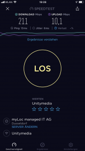

Da ich gestern zeitlich nicht mehr zu einem Werks-Reset kam und ihn heute durchführte: Hat geklappt, nun sind sechs Kanäle aktiv.
Ich bedanke mich noch einmal herzlich für die Unterstützung und ärgere mich gerade etwas über mich selbst, dass ich diesen Reset nicht einfach schon eher probiert habe. Wie vormals erwählt, hatte ich ein solches Prozedere – wegen einer anderen Problematik – vor ein paar Jahren schonmal. :wand:

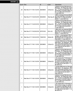

Was ist vom Log zu halten? Alles unkritisch (ernst gemeinte Frage, ohne Ironie bzgl. der Fehler)? :)

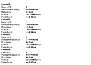

Tach zusammen,

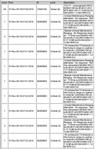

das neue Netzteil hat leider auch keine Abhilfe schaffen können, gleiche Symptomatik sobald ich die Leitung. bei bspw. Spieledownloads über Steam längerfristig ausreize. Schätze mal, dass das Modem einfach einen »weg« hat, oder? Falls niemand mehr eine Eingebung hat, werde ich wohl oder übel in den sauren Apfel beißen und mir die Tage die Fritz!Box 6590 ins Haus holen. An der Leitung als solches kann es nicht liegen, oder? Die Werte – egal ob jetzt vier, sechs oder alle acht Kanäle aktiv sind – scheinen erstmal in den Toleranzen der Spezifikationen. Auf die Unitymedia-Connect-Geschichte habe ich ehrlich gesagt keinen Nerv. Meinen lieben Synology Router zum WLAN Access Point hinter einer Connect Box zu degradieren fänd’ ich irgendwie auch albern.
Viele Grüße aus dem Sauerland und Danke nochmal für die ganzen Diagnosen und Tipps bislang. :)

  • Kombiniertes Kabel- und Sat-Signal abgreifen Beitrag #48
Wirklich eigenartig, habe gerade nochmal einen Test gemacht.
Modem ist mit 6 DS Kanälen verbunden, beginne ein Spiel zu laden. Nach drei Gigabyte kurzer Einbruch, Modem ist plötzlich mit 8 DS Kanälen verbunden, lädt ein paar Hundert Megabyte weiter, bricht komplett ein, dann wieder 6 Kanäle, wieder 8, allerdings mit maximal 600 KB/s, fängt sich wieder, Geschwindigkeit steigt auf Maximum, nach ein paar Minuten das Gleiche Spiel, wieder nur 4 Kanäle aktiv. »normales« surfen und kurzzeitige Spitzen sowie Streaming macht quasi gar keine Probleme. Hmpf …

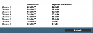

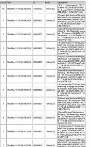

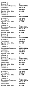

Habe die Symptomatik noch etwas »eingrenzen« können.
Das Modem verband sich bspw. heute erst mit vier Kanälen, unter Last – bspw. bei Speedtests – schaltet es nach und nach auf sechs, dann auf acht Kanäle. Nach kurzer Zeit »kippt« wieder alles, disconnect, kein Zugriff auf Modem, im Log tauchen danach Fehler auf. Wieder auf vier Kanälen. Wenn niemand mehr eine Idee hat, werde ich wohl echt in den nächsten Wochen einfach in eine 6590 investieren. UM hatte mir gestern – als hätten sie es gerochen – eine personalisierte Karte geschickt, in welcher sie mir ihre »preisgekrönte« Connect Box ans Herz legen und kostenfrei zur Verfügung stellen wollen. (Von der Thematik hier wissen die noch nix) Die wollen wohl echt die ganzen Altgeräte aus dem Verkehr haben. :D
Ich jedenfalls bin mit meinem Latein langsam am Ende. Ärgerlich.
Vielleicht hat jemand der Profis oder Erfahrenen hier noch eine Idee?
Viele Grüße und einen schönen Abend,
C.
PS: Die Screens sind von heute aus dem kurzen Zeitraum, in welchem alle acht Kanäle verbunden waren. ;)
