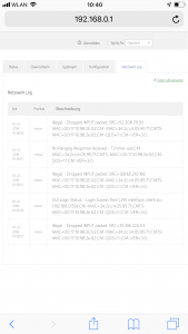

Abermals ein Update. Heute war ein Techniker da und hat die Leitung gemessen, alles prima. Hat dann das EPC3208 mitgenommen und mir die Connecct Box dagelassen. War ihn auch herzlich egal wie knirschig ich da geguckt habe, werde die nächsten Tage wohl damit vorlieb nehmen müssen – bis ich umsteige. Immerhin ist mein Anschluss noch auf IPV4. Soweit läuft die Kiste auch, die Download-Abbruch Problematik ist auch passe … Im Log lese ich immer noch was von ein paar T3 Timeouts, der Tech meinte, das sei ganz normal und solange die Verbindung passt, passt es. Gibt wohl auch eine leichte Einstrahlung im Uploadbereich, er meinte aber das sei im Rahmen. Hat quasi nur die LEitung gemessen, Modem ausgetauscht, raus.
Habe neben den T3 Timeouts ein paar »Illegal - Dropped INPUT packet« Meldungen im Log, schätze das kommt von der arbeitenden Firewall?! Normal?

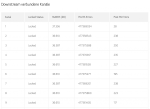

Wie sieht es mit den Fehlern aus? Sind die Werte auch »normal« und im Rahmen? Bin mit der Connect Box nicht vertraut und diese Werte konnte man im EPC3208 gar nicht ausgeben. :) (Siehe Screenie) DS und US Werte pendeln alle satt im »Soll-Fenster«.

Schon arg viele korrigierbare Fehler, wenigstens halten sich die Unkorrigierbaren in Grenzen. Da wird am ehesten irgendein Verstärker nicht ganz rund laufen.
Das ist doch bei der ConnectBox normal :winken:
Keine Ahnung, was da für Werte angezeigt werden :kratz:
Bisher war das bei allen ConnectBoxen, die ich gesehen habe, der Fall. :hirnbump:

Die Connect Box zeigt keine korrigierbaren Fehler an, sondern nur Unkorregierbare und erfolgreiche Pakte. Bei den Fritzboxen ist das anders.
Der Vorteil von den Fritzboxen ist, dass die im Gegensatz zu den Connectboxen inzwischen den Puma Fix haben.

Sehs auch grad, dass das keine Korrigierbaren Fehler sind. Schau mir die Dinger normal nicht über die Weboberfläche, sondern nur übers UM Portal an.

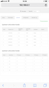

Das heißt effektiv für mich ‚soweit im normalen Rahmen‘? Was bedeuten die Werte denn? Stimmt es dass T3 Timeouts ‚normal‘ sind wie der Techniker behauptete? Im Log werden die als critical ausgeworfen. :confused:
Wenn man sich mit derlei Fragen durchs Netz querliest, hat man häufig das Gefühl, dass einem jeder zweite eine andere Aussage hinwirft und es fällt schwer zu unterscheiden wessen Aussage nun fundiert und wessen schlicht ‚Bauchgefühl‘ ist. (Nicht hier im Forum)
