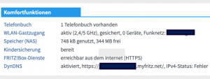

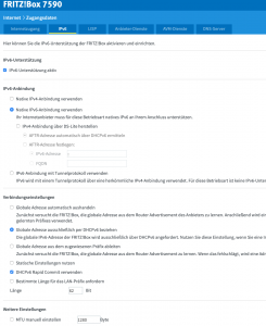

Was mich wundert:
In der Übersichtsseite der Fritzbox wird bei IPv4-Status "Fehler" angezeigt:
Folgende Einstellungen hatte ich vorgenommen / übernommen:
Passt das soweit?

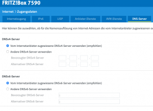

  • Inbetriebnahme TC4400 Beitrag #9
Prüfe mal ob Du vielleicht wieder auf DS-Lite umgestellt wurdest. Die IPv4 Connectivität geht aber?
Noch ein Tipp: die UM DNS Server sind ein schlechter Scherz. Falls die Fritzbox keinen eigenen DNS Resolver hat, würde ich manuell die schnellen Bekannten setzen (1.1.1.1, 4.2.2.1).

Stimmt, VPN über die Fritzbox funktioniert nun wunderbar,
ebenfalls der (externe) Zugriff auf die Fritzbox via myfritz.
Ich kann mit der DNS Fehlermeldung leben, sollte es sonst keine weiteren Probleme geben.
@rv112:
Was meinst Du mit den DNS Einstellungen?
Macht das Sinn?
Viele Grüße
Lupro
  • Inbetriebnahme TC4400 Beitrag #13
IMHO ist das keine DNS Fehlermeldung sondern eine DynDNS Fehlermeldung. Daher sind die DNS Settings diesbezüglich auch eher nicht relevant sondern vielmehr Deine DynDNS Settings
  • Inbetriebnahme TC4400 Beitrag #14
Natürlich macht das Sinn. Die UM DNS sind furchtbar langsam und können glaub nicht mal DNSSec.
  • Inbetriebnahme TC4400 Beitrag #15
+1
*OT* Der Betreiber dieses Forums kann zwar DNSSEC, jedoch ist die Signatur falsch :kafffee:
Nachdem nun Internet und Telefon zufriedenstellend laufen,
bleibt noch die Frage nach den DNS Servern.
Ist 1.1.1.1 und als Alternative 4.2.2.1 die richtige Wahl,
oder ggf. auch 9.9.9.9?
Was mache ich mit den DNS Servern für IPv6, soll sich hier UM kümmern
oder gibt es ebenfalls eine sinnvolle Alternative?
Viele Grüße
Lupro
  • Inbetriebnahme TC4400 Beitrag #24
1.1.1.1 und 4.2.2.1 laufen bei mir besser als Quad9. Die DNS lösen auch IPv6 auf. Alternativ einfach 2606:4700:4700::1111.
  • Inbetriebnahme TC4400 Beitrag #25
Wenn der Router eine aktuelle dnsmasq-Version hat, konfiguriert man einfach alle Nameserver, die man kennt. Dnsmasq fragt dann einfach alle und nimmt den, der am schnellsten antwortet.
