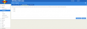

Moin, nach dem ich nun lange dieses Forum als "Leser" benutzt habe, nun mein erster Beitrag.
Mir ist heute aufgefallen dass UM auf meiner (Ihrer) Fritzbox 6490 Firmware 6.88 den Brigdge-Modus freigeschaltet hat.
6.88 hatte ich schon eine ganze Weile drauf, ohne Neustart kam heute der Brigde-Modus dazu, ist das bei Allen UM eigenen 6490 so?
Hat das noch jemand bekommen?
Bilder muss ich erst noch irgendwo hochladen
Gruß Tolli52

Habe mal per VPN auf die UM eigene FritzBox geschaut, Bridge-Modus ist verfügbar. Danke für den Hinweis, dann steht dem WLan von Amplifi nichts mehr im Weg.

hm.. ich kann auch ohne VPN auf die Fritzbox schauen.. IPv6 oder Ipv4 macht's möglich... aber bislang fehlt der Brücken-Reiter noch :(

Bei mir ist kein Bridgemodus freigeschaltet. Trotz 6.88 erscheinen unter Zugangsart lediglich die Kästchen "LISP" und "DNS-Server".

Die Firmwareversion ist nicht ausschlaggebend für den Bridge Port.
Aber IPv4 sollte vorhanden sein, sonst wird der Menüpunkt nicht angezeigt.
Und nur auf Unitymedia Boxen 6490 und 6591...

ich hab den bridge mode auch schon mit 6.50 auf der UM Fritzbox.
Es kommt aufs Config File an was UM auf die Fritzbox schiebt, NICHT auf die Version 6.88 wie Chris_UM_1 schon geschrieben hat.
Nennt bitte eure Tarife und Optionen oder direkt die Bezeichnung des Config Files falls ihr das ablesen könnt.

@ruby: Die Support-Datei kannst Du hier auslesen http://fritz.box/support.lua
Mit Texteditor nach ".bin" suchen und Du wirst fündig z.B. generic_120000_6000_ipv4_sip_wifi-on.bin (bei mir)
Bei mir ist die Registerkarte mit den Bridge-Anschlüssen Lan2 - Lan 4 sichtbar.
