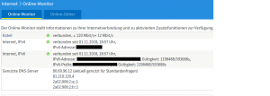

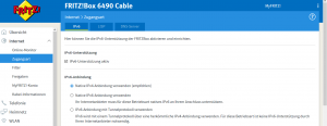

Hi, hab nun mal im Chat mit UM "gesprochen". Bin überrascht, die Dame dort war sehr kompetent.
Sie hat mir nach eigener Aussage auf DualStack umgestellt und somit sollte der BridgeModus nun verfügbar sein.
Die Umstellung ist m.M. nach auch erfolgt, nur der BridgeMode ist nicht verfügbar. Dass der Anschluss nun Dual Stack ist, steht auch im Kundencenter. Wo muss man noch drehen?
So schaut es bei mir nun aus:
Ursprünglich war die zweite Checkbox "Native IPv6-Anbindung verwenden" akiv, hab dann aber mal auf die erste Checkbox "Native IPv4-Anbindung verwenden (empfohlen)" umgestellt, da dort "empfohlen" steht. Das brachte aber keine Änderung bzgl. BridgeMode. Wie man sieht, gibt es keinen Tab "Bridge Modus".
Was nun?
Danke für eure Kommetare
UMF
