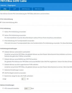

ich habe bei mir dieses config file generic_400000_40000_ds_sip_wifi-on_2id-off.bin
Den Bridge Modus bekomme ich aber nicht angezeigt. Muss ich noch was umstellen bei mir oder zubuchen? Ich habe 2 Play 400 mit Power Upload und Telefon Komfort.
  • UM-Fritzbox 6490 Brigde-Modus Beitrag #173
Eventuell die Box mal auf Werkseinstellung setzen :kratz:
  • UM-Fritzbox 6490 Brigde-Modus Beitrag #174
Eigentlich müsste eine Karteikarte "Bridge-Anschlüsse" zwischen LISP und AVM-Dienste erscheinen, einfach so. Ist bei mir vor einigen Monaten einfach so erschienen, und bei einer Austausch-Fritzbox war es ebenfalls vorhanden. Die nötige erweiterte Ansicht der Fritzbox-Einstellungen hast du bereits aktiv, sonst würde die Seite nicht so mit den Karteikarten aussehen, sondern du hättest nur die AVM-Dienste Konfiguration und sonst nichts.
