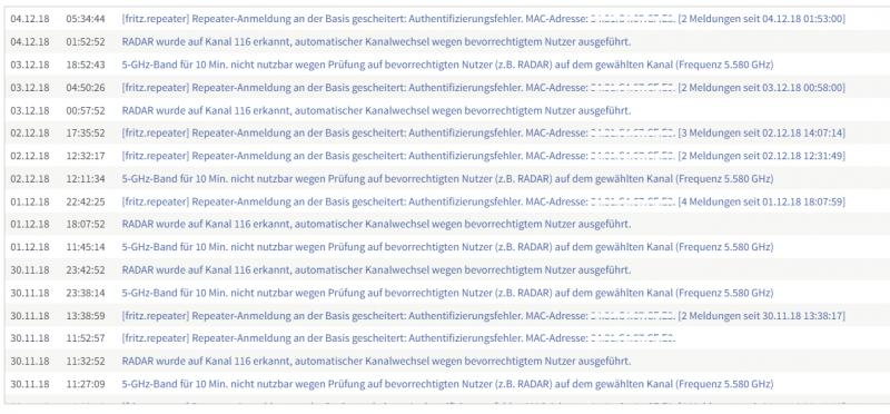

meine Meinung zur 7.01 ist eher bescheiden.
Radarerkennung gab es vor der 7.01 nicht, die Repeater-Anmeldung an der Basis gescheitert: Authentifizierungsfehler auch nicht. Habe den 1750 schon zurückgesetzt und neu einge"MASH"t. WLANeinstellungen sind auf Autokanal.

Ohne Radarerkennung dürfen die höheren Frequenzen/Kanäle gar nicht genutzt werden.

Neu ist Zero Wait DFS bei der Radar erkennung! Der Trick ist, wen der user einen festen 5ghz Kanal nimmt, wird beim radar test auf einen kanal geschaltet der radar frei ist, wen der test fertig ist und kein RAdar erkannt wir, wird der Kanal wieder umgestellt.

Update: die nervige Radarerkennung sowie die Zickereien bei der Repeater-Anmeldung haben sich beruhigt, läuft momentan alles sehr geschmeidig.
