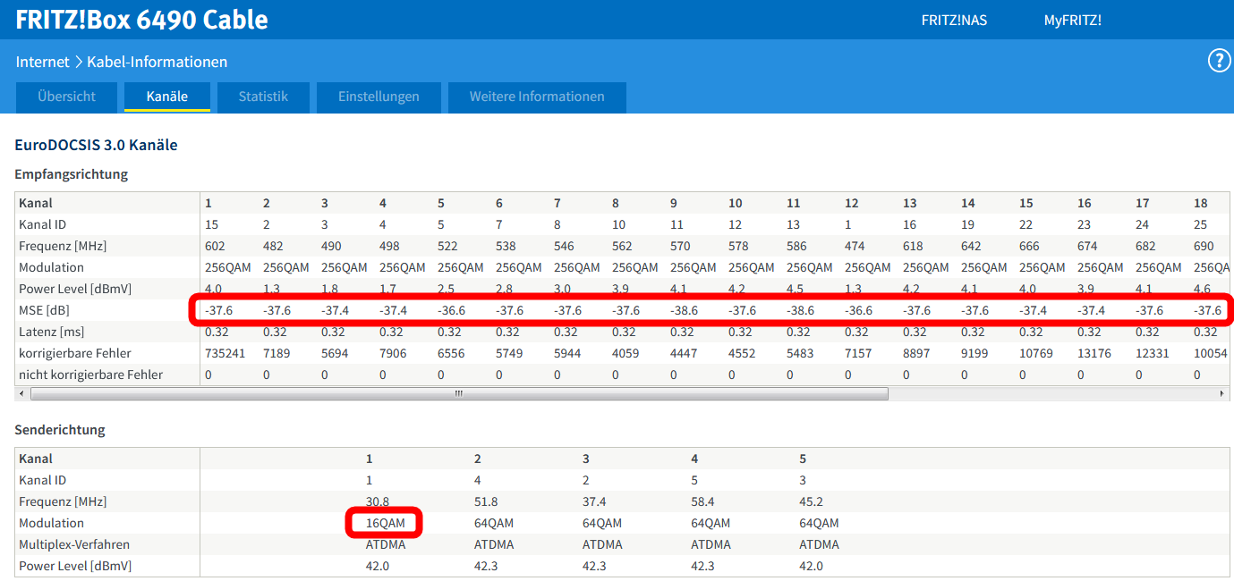

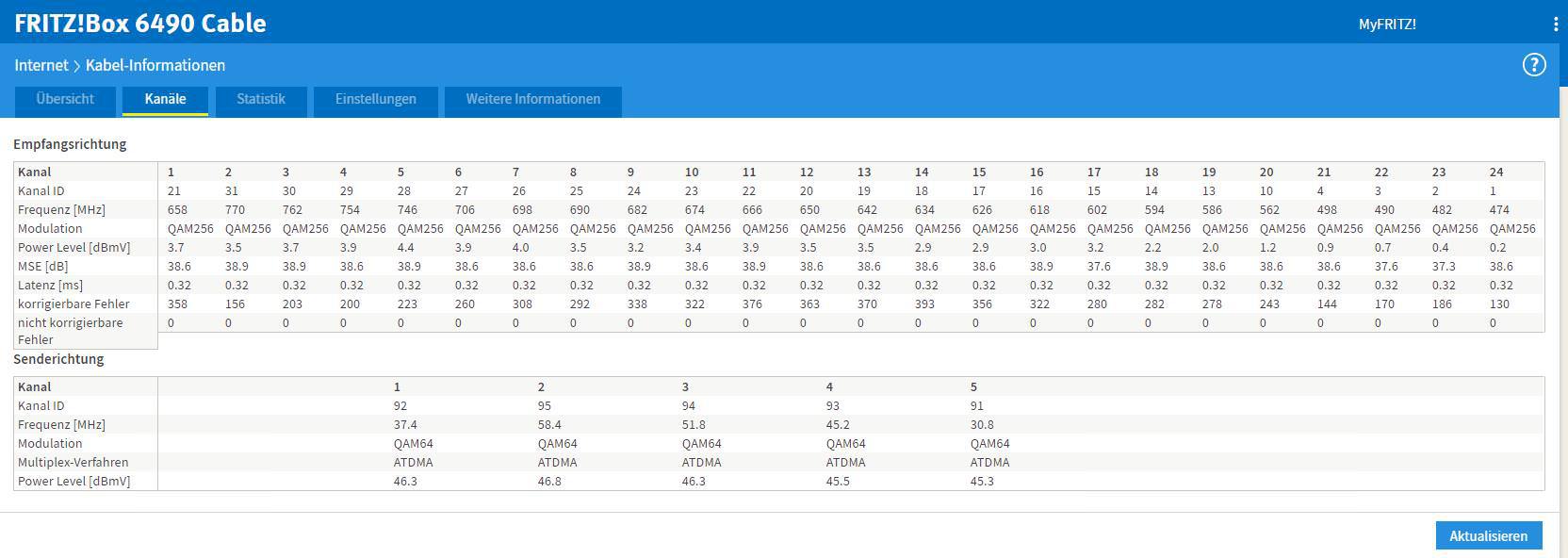

Hallo, wo ich deine Kanalwerte gerade so sehen, kommen bei mir drei Fragen hoch.
Warum sind deine MSE-Werte positiv und meine negativ?
Warum ist mein Sendekanal 1 nur 16QAM und die anderen 64QAM?
Warum erzeugt mein Empfangskanal 1 deutlich mehr korrigierbare Fehler als alle anderen zusammen? (700.000 zu 7.000)
Kennt sich da jemand technisch aus?
Deine Werte:
Meine Werte:

Seit dem Update auf 7.01 gibt es auch bei meinen MSE-Werten ein Minuszeichen.
Der 30,8 MHz Upstream fällt bei mir auch zeitweise auf 16QAM zurück. War auch beim ersten Nachschauen nach dem Update so. Jetzt ist er wieder auf 64QAM. Nicht ohne Grund scheut Unitymedia vor der Nutzung des Bandes 5 ... 30 MHz für Upstream-Kanäle zurück. Diese Frequenzen sind anscheinend deutlich stärker von Störungen betroffen, als der Bereich 30 ... 65 MHz ...
