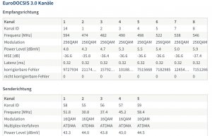

474 Stunden Verbindungsdauer. NRW. Casa CMTS. 24 Down Kanäle. Alles paletti.
Trotzdem noch eine Frage:
Nicht korrigierbare Fehler: 0 auf allen 24 Kanälen.
Korrigierbare Fehler: Kanäle 2-24 alle ~150.000 Fehler.
Nur Kanal 1 (602 MHz) zählt mittlerweile 1.300.000 (1,3 Millionen) korrigierbare Fehler.
Ist das normal? Wie kommt es?

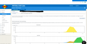

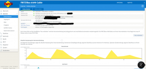

Ich möchte mich in diese Diskussion mal einklinken, bin selbst Elektrotechniker und verfüge über Grundwissen der BK-Struktur(mehr auch nicht).
Bin seit 2015 UM Kunde mit 2Play-200/20 bis 03.12.18 dann Upgrade auf 400/20. Nach dem Update der FB 6490 auf FW.7.01 habe ich ähnliche Probleme, was die Verbindungsqualität betrifft.
Meine In-Home Verkabelung für TV-Anschlüsse mit Preisner SK2000plus Koaxkabel, und Datenanschlüsse mit Draka Topnet 7000-2 ausgeführt.
In früheren Versionen des Online Monitors wurde die Anzeige der Internetauslastung so angezeigt :
Nach dem Update so:
. Die Probleme stellen sich wie folgt dar :
Speedtest alles unauffällig, Öfters eigener Neustart der 6490, und noch öfter nach Zwangstrennung(?) / Beziehung eines neuen Präfixes , wird in der Übersicht zwar eine Verbindung angezeigt es kommt aber keine Zustande.
Da hilft immer nur ein Reset auf Werkseinstellung mit Trennung der Netzversorgung 230V. Hatte gestern schon mit dem Support gesprochen die meinten es wäre alles supi, er könnte sehen das meine Verbindung seit 8 Tagen besteht, obwohl der letzte Reset gerade mal 16 Stunden her war. Darüber hinaus gibt's beim Streamen über Prime Video Qualitätsverlust bei HD so dass dort teilweise die Pixel erkennbar sind, ebenso auf Youtube Videos werden trotz Anzeige nicht in HD übertragen.
Noch einmal zum Monitor, wenn ich mich rechts entsinne, sind die Zahlenwerte links im DL /UL jeweils die Leitungskapazität gewesen, quasi was maximal möglich als Übertragung ist vom HüP zur Kopfstelle. Die reine Auslastung wurde doch
nur mit den farblichen Diagrammen dargestellt oder ?
Vielleicht hat jemand ja eine Idee.
Standort des Anschlusses ist Wuppertal.
Gruß Thomas
