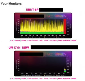

Hier Thinkbroadcast Monitor vorher/nacher
Oben 6.52 B2B statische IP
Unten 7.01 nach Umstellung auf dynamische IP
Hast Du extra für das Update auf dynamische IP umgestellt :kratz: :D
