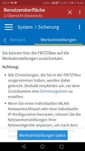

@anfaenger72 ist schon wie der letzten version wie auf dem Bild zu finden

Hallo.
Das Problem ist ja, dass ich unter dem Menüpunkt "Internet->Zugangsart" nur noch den Reiter "AVM-Dienste" habe.
Die Reiter "IPV6", "LISP", "Bridge-Anschlüsse" und "DNS-Server" sind nicht mehr vorhanden.
Ist das bei euch nach dem Update auf die 7.01 auch so ?
Ist der Bridge-Modus in einem anderen Menü untergekommen ?
@Malcom
Sind bei dir die Reiter nach dem Update vorhanden ?
Hast du Zugriff auf die "Bridge-Anschlüsse" ???
Viele Grüße.
  • Fritzbox 6490/6591 (lgi) Software 7.01 Rollout ab 27.11.2018 Beitrag #206
ich habe die Lösung im anderen Beitrag (Fritz!Box 6490 Bridge-Modus) gefunden :)
Ich musste in der Übersicht, die Ansicht auf "Erweitert" stellen :-(
Nun sind alle Reiter da :)
Viele Grüße.
