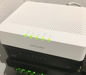

  • Cisco EPC3212 mit Powerupload 10Mbit ? Beitrag #33
Trauer dem Cisco nicht lange nach und bestell Dir ein TC4400 :) Den Schritt bin ich vor einem Jahr auch gegangen.
