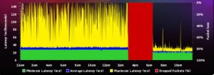

Hallo zusammen!
Ja, ich eröffne derzeit öfter Themen, sorry . Schaut doch bitte mal folgende Grafik der letzten 24 Stunden meines 2play 200 Anschlusses an. Während der Zeit gab es keine Down- oder Uploads, maximal normales surfen und das nicht mal viel.
Ist der Ping nicht etwas stark schwankend?
Nebenbei: In besagten 24 Stunden gab es zwei T3 Fehler im Upstream. Ist das im Rahmen oder sollten es 0 sein?

Zwei T3 innerhalb von 24h sind noch im Rahmen und lösen sowas nicht aus. Das sieht mir schwer nach Puma6 aus. Was für einen Kabelrouter nutzt Du? Mit einem Broadcom Chip sieht es so aus:

Es wird wohl der Puma sein denke ich, denn ich nutze die ConnectBox . Es ist zwar jetzt keine Katastrophe, aber in Spielen stören schon die 120ms Spikes. Kann man da was machen???

Ja, die Kiste rauswerfen und was Vernünftiges a la TC4400 hinstellen.

Ich wusste das das kommt . Ist ja auch eine Idee für die Zukunft, aber nicht für jetzt gerade. Ist da keine Besserung in Sicht mit der ConnectBox?

Wohl kaum. Die Connectbox macht gerade so das, was sie vertraglich können muss. Und das auch nur schlecht als recht. Für den misslungenen Puma6 kann sie weniger, aber ihr schlechtes Empfangsteil trägt auch nicht gerade zur Besserung bei.

Gibt es denn noch andere Ideen zum Problem oder ist das sehr offensichtlich der Puma6?

Das ist der nicht gefixte Latency Bug des Puma6. Patches kommen wenn dann nur von UM, du kannst da gar nix machen außer dir eine Fritzbox mit FritzOS > 6.87 zu holen oder dir das TC4400 anzuschaffen.

Danke sehr für eure Antworten und Bilder. Man muss ehrlicherweise aber sagen das mein Graph nicht ganz so schlimm aussieht. Wurde hier vielleicht schon ein mal nachgebessert an der ConnectBox?
Puma6 Test bei mir:
39ms : x 40ms : xx 41ms : xxx 42ms : xxxx 43ms : xxxxxx 44ms : xxxxx 45ms : xxxxxxxxxxxxxxxxxx 46ms : xxxxxxxxxxxxxxxxx 47ms : xxxxxxxxxx 48ms : xxxxxxxxxxxxxxxxxxxxxx 49ms : xxxxxxxxx 50ms : xxxxxxxxxxxxx 51ms : xxxxx 52ms : xxxxxx 53ms : xxx 54ms : xxxxx 55ms : xxxxxxxxx 56ms : xxxxxxxxxxx 57ms : xxxx 58ms : xxx 59ms : xxxxxxx 60ms : xxx 61ms : xxx 62ms : xx 63ms : x 65ms : xx 66ms : xx 67ms : x 68ms : x 69ms : xx 73ms : x 89ms : x 92ms : x 94ms : x 95ms : x 100 - 149ms :xxxxx 150 - 199ms :xxx

Gut, jeder muss selbst wissen was ihm ein sauber laufender Anschluss Wert ist. Das bei Dir ist simpel durch ein gutes Modem zu lösen. Deine Leitungswerte scheinen nicht übel zu sein. Das TC4400 dürfte demnach an Deinem Anschluss nur so rennen und Deine Pingzeiten/Jitter auf normalem Niveau sein.
Mit der Fritzbox hast Du auch wieder den Puma6. Wieso nicht gleich etwas Vernünftiges?

Achso ich hatte verstanden das die 6590 auch gehen würde. Wenn die auch den Chipsatz hat, dann natürlich nicht. Dann lieber das TC4400 was ich aber noch nicht lieferbar gefunden habe. Einen Tip dazu?

Dürfte bald wieder lieferbar sein: https://shop.wernerelectronic.de/tc-4400-kabel-modem-docsis-3-1.html Herr Werner ist sehr kompetent, würde einfach mal anfragen wann es denn wieder da ist.

Du kannst theoretisch die 6490/6590 schon nehmen, in Versionen > 6.87 wurde der Bug weitestgehend (und für UDP-Traffic/Spieletraffic relevant) behoben. Die 6490 bekommst gebraucht in ebay schon für (deutlich) unter 100 €, darf nur keine ehemalige UM-Fritzbox sein (Silbernes Gehäuse). TC4400 kostet dich halt ~165 € inkl. Versand + einen Router, wenn du technisch nicht sonderlich versiert bist eine 7490/7590, da kommen also auch nochmal locker 120 €+ oben drauf. Wäre natürlich "besser", da das TC4400 neben dem Broadcom-Chip auch noch DOCSIS 3.1 beherrscht, also zukunftssicherer als eine 6590 ist.
