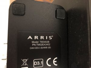

In meinem Arris Modem Thread geht es hiermit dann weiter:

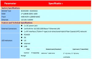

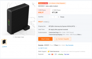

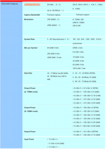

Der Chinamann bietet auch ein Broadcom basiertes 3.1 Modem an. Allerdings ist noch nicht ganz klar, ob es auch EuroDOCSIS beherrscht. In der Beschreibung ist zwar nur von DOCSIS die Rede, im Datenblatt ist unter "Channel Bandwith" jedoch 6 und 8 MHz aufgeführt!
Ich habe mal eine Anfrage gestellt. Zu dem gezeigten Preis wäre das schon top.
:wq!
y0r
PS: Ob das nun der TC4400 Klon ist? :D :D :D

Der Chipsatz kann es in jedem Fall. Ist halt die Frage, ob die passenden EuroDOCSIS-Zertifikate drauf sind.

Der Preis ist jetzt schon bei $110.00 + $20.36 Shipping free :zwinker:

Habe bisher nur eine Antwort dahingehend bekommen, dass ich dem Verkäufer eine eMail schreiben soll. Leider ist die Adresse ungültig. Habe ihm nochmals geschrieben und gebeten, mir die Infos an meine Mailadresse zu schicken.
Sollten wir da vielleicht Werner drauf ansetzen? Der kann sich doch gleich einen halben Container schicken lassen. ;) Wenn jeder einzeln bestellt, muss sich jeder ein Konto einrichten und mit dem Chinamann rumhampeln. Eine Sammelbestellung ist wegen dem Zoll vielleicht nichts. Wenn sich jemand aber professionell mit Importen beschäftigt und gleich eine größere Menge abnimmt, wäre es unter Umständen besser. Wobei man natürlich sagen muss, dass es direkt vom Händler wohl am günstigsten sein wird. Auch wenn man nur ein "Sample" bestellt, was vermutlich 120$ kostet.
Upstream 5-42 oder 5-85MHz. ANGA und VFKD-Schnittstellenbeschreibung fordern 5-65MHz. Ich würde sagen, das wirst Du bei VFKD nicht aktiviert bekommen, selbst wenn es EuroDOCSIS-Zertifikate hat.
  • Technicolor TC4400 Alternativen? Beitrag #149
  • Technicolor TC4400 Alternativen? Beitrag #150
Warum ? 5-65 MHz ist doch eine Teilmenge von 5-85 MHz !?
So funktioniert das aber nicht. Das Modem teilt im TLV 5.62 mit, welche "Diplexer Upstream Upper Band Edge" Frequenzen es unterstützt, als bitcodierten Wert:
Bit #0: Upstream Frequency Range up to 42 MHz
Bit #1: Upstream Frequency Range up to 65 MHz
Bit #2: Upstream Frequency Range up to 85 MHz
Bit #3: Upstream Frequency Range up to 117 MHz
Bit #4: Upstream Frequency Range up to 204 MHz
Wenn da Bit #1 nicht gesetzt ist (und laut Spec wird es das wohl nicht sein), dann prophezeie ich, dass das bei der Aktivierung - wenn nicht sogar schon bei der Registrierung - rausfliegt.
