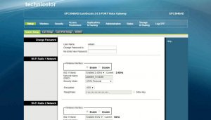

Der Bekannte hat sich jetzt ein Cisco EPC3940AD beschafft 16 Kanäle... lies sich auch prov. bei UM, aber er kann weder WLAN ausschalten noch die SSID ändern.. weil wenn man WLAN ausschalten würde, ließe sich wohl der bridge mode aktivieren, so in einem niederländischem Manual gesehen.
Jm so ein Gerät schon mal getestet?
Würde Ihm aber auch nichts nützen, da UM eigene Geräte mit MaxCPE =1 provisioniert.
Damit bei einem Router der Bridge Modus funktioniert, muss er aber zwingend mit MaxCPE =2 provisioniert werden und das macht UM bei einem eigenen Endgerät ums verrecken nicht. :traurig:
