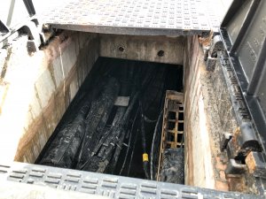

Unitymedia baut jedenfalls fleißig Glasfaser weiter aus. Ich war heute an der Kopfstation von der aus zu den einzelnen Verstärkerpunkten nun Glasfasern gelegt werden um dort erst auf HFC umzusetzen (sozusagen Mini CMTS). Dadurch rückt die Glasfaser näher an den Kunden und deckt einen deutlich kleineren Kundenstamm ab.
In dem Kabel mit der gelben Muffe ist unter anderem eine 144 adrige Faser die direkt vom Backbone kommt und auch die Kabelkopfstation versorgt. Durch dieses Kabel wird nun durch weitere Lehrrohre die neue Faser eingeblasen.
Stimmt Unitymedia baut weiter aus.
Das Bild zeigt aber einen Kabelschacht und die gelbe Muffe ist eine Rohrmuffe. Das ist also ein Leerrohr, in welches ein Glasfaserkabel mit 144 Fasern eingeblasen oder eingezogen wird. Dieses führt dann von der CMTS zu den einzelnen Fibrenodes (Verstärkerpunkte) in welchen dann auf KOAX umgesetzt wird. Diese können, ohne großen Aufwand zu 2 Fibernodes ausgebaut werden (2x2 Fasern, je 2 Upstream und 2 Downstream)
  • Preispolitik Gigabit Tarif Beitrag #100
So ein Kabel liegt dort schon. Nämlich von der BAB zur Kopfstation und dann weiter. Ein weiteres wurde nun eingeblasen zu den Verstärkerpunkten.
