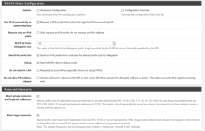

Hi, ja die Interfaces sind Vlans. Habe diese Einstellungen unter den Ipv6 Einstellungen.
  • pfSense IPv6 Konfiguration Beitrag #5
Mach mal den Debug an und lass auch den Interfaces eine Adresse zuweisen (uncheck von only Prefix). Ich hatte das mit VLANs auch mal. Definitiv danach mal einen Neustart der pfSense machen, falls möglich.

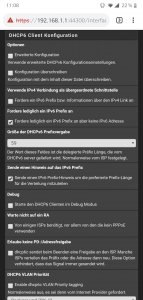

  • pfSense IPv6 Konfiguration Beitrag #6
Habe gerade mal die IPv6 Vergabe auf WAN auch aktiviert, hat leider auch nichts geholfen. Habe danach mal ins Log geschaut und diese Meldungen gesehen.

  • pfSense IPv6 Konfiguration Beitrag #7
Nun es steht ja schon da dass die Konfiguration auf dem VLAN nicht sauber ist. Am besten mal posten wie es konfiguriert ist. Außerdem mal noch denk Punkt am WAN setzen: "Use IPv4 connectivity as parent interface"

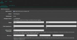

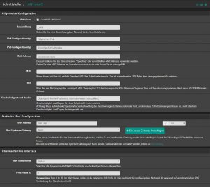

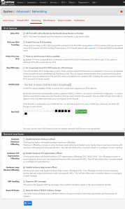

Hab gerade von allem nochmal Bilder gemacht.

  • pfSense IPv6 Konfiguration Beitrag #9
Die VLAN Konfiguration wäre noch wichtig. Und die RA müssen auf assisted stehen (die Deutsche Übersetzung ist ja grauenhaft :D ). Ich habe gerade testweise bei mir ein VLAN mit IPv6 konfiguriert - ohne Probleme. Allerdings muss das WAN Interface mittels Apply immer kurz neu verbinden nach einer Änderung.
Der Log sollte dann so aussehen:

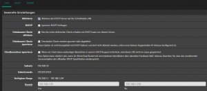

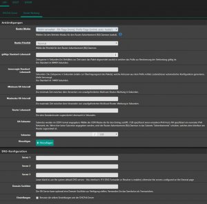

  • pfSense IPv6 Konfiguration Beitrag #10
Meinst du die beiden Einstellungen der VLANs?
Und habe mal auf Assisted gestellt kann aber gerade nicht neu starten.
Edit: Habe gerade mal neugestartet also nur auf Assisted alleine hat es leider immer noch nicht gebracht.

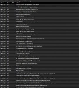

  • pfSense IPv6 Konfiguration Beitrag #11
Nein, ich meinte die VLAN Interfaces. Eventuell liegt es aber auch daran dass die pfSense virtualisiert läuft?

  • pfSense IPv6 Konfiguration Beitrag #22
Was ist bei der DUID eingetragen? Unter Advanced/Networking.

  • pfSense IPv6 Konfiguration Beitrag #24
Also mit den Einstellungen auf meinem Bild, habe ich zumindest für circa 5 Minuten eine IPv6 nach einem pfSense Neustart.
Wieso hast Du die Adressen bei jedem Request wegzensiert, wie sollen wir nun erkennen ob die gleich sind oder nicht?

Sep 1 17:53:45 dhcp6c 36606 get DHCP option preference, len 1
Sep 1 17:53:45 dhcp6c 36606 preference: 0
Sep 1 17:53:45 dhcp6c 36606 get DHCP option DNS, len 32
Sep 1 17:53:45 dhcp6c 36606 XID mismatch
Sep 1 17:53:46 dhcp6c 36606 Sending Request
Sep 1 17:53:46 dhcp6c 36606 set client ID (len 14)
Sep 1 17:53:46 dhcp6c 36606 set server ID (len 14)
Sep 1 17:53:46 dhcp6c 36606 set IA address
Sep 1 17:53:46 dhcp6c 36606 set identity association
Sep 1 17:53:46 dhcp6c 36606 set elapsed time (len 2)
Sep 1 17:53:46 dhcp6c 36606 set option request (len 4)
Sep 1 17:53:46 dhcp6c 36606 set IA_PD prefix
Sep 1 17:53:46 dhcp6c 36606 send request to ff02::1:2%igb0
Sep 1 17:53:46 dhcp6c 36606 reset a timer on igb0, state=REQUEST, timeo=1, retrans=1915
Sep 1 17:53:46 dhcp6c 36606 receive reply from fe80::201:5cff:fe7e:a246%igb0 on igb0
Sep 1 17:53:46 dhcp6c 36606 get DHCP option client ID, len 14
Sep 1 17:53:46 dhcp6c 36606 DUID: 00:01:00:01:26:dd:d5:55:xx:xx:xx:xx:xx:xx
Sep 1 17:53:46 dhcp6c 36606 get DHCP option server ID, len 14
Sep 1 17:53:46 dhcp6c 36606 DUID: 00:01:00:01:15:b9:82:b6:xx:xx:xx:xx:xx:xx
Sep 1 17:53:46 dhcp6c 36606 get DHCP option identity association, len 40
Sep 1 17:53:46 dhcp6c 36606 IA_NA: ID=0, T1=302400, T2=483840
Sep 1 17:53:46 dhcp6c 36606 get DHCP option IA address, len 24
Sep 1 17:53:46 dhcp6c 36606 IA_NA address: 2a02:908:3000:3:4c84:cc83:94be:9a6f pltime=604800 vltime=1209600
Sep 1 17:53:46 dhcp6c 36606 get DHCP option IA_PD, len 41
Sep 1 17:53:46 dhcp6c 36606 IA_PD: ID=0, T1=302400, T2=483840
Sep 1 17:53:46 dhcp6c 36606 get DHCP option IA_PD prefix, len 25
Sep 1 17:53:46 dhcp6c 36606 IA_PD prefix: 2a02:908:3034:b300::/59 pltime=604800 vltime=1209600
Sep 1 17:53:46 dhcp6c 36606 get DHCP option DNS, len 32
Sep 1 17:53:46 dhcp6c 36606 dhcp6c Received REQUEST
Sep 1 17:53:46 dhcp6c 36606 nameserver[0] 2a02:908:2:a::1
Sep 1 17:53:46 dhcp6c 36606 nameserver[1] 2a02:908:2:b::1
Sep 1 17:53:46 dhcp6c 36606 make an IA: PD-0
Sep 1 17:53:46 dhcp6c 36606 create a prefix 2a02:908:3034:b300::/59 pltime=604800, vltime=1209600
Sep 1 17:53:47 dhcp6c 36606 add an address 2a02:908:3034:b300:20d:b9ff:fe44:5cd5/64 on igb1
Sep 1 17:53:47 dhcp6c 36606 make an IA: NA-0
Sep 1 17:53:47 dhcp6c 36606 create an address 2a02:908:3000:3:4c84:cc83:94be:9a6f pltime=604800, vltime=7467569971524171008
Sep 1 17:53:47 dhcp6c 36606 add an address 2a02:908:3000:3:4c84:cc83:94be:9a6f/128 on igb0
Sep 1 17:53:47 dhcp6c 36606 executes /var/etc/dhcp6c_wan_script.sh
Sep 1 17:53:47 dhcp6c dhcp6c renew, no change - bypassing update on igb0
Sep 1 17:53:47 dhcp6c 36606 script "/var/etc/dhcp6c_wan_script.sh" terminated
Sep 1 17:53:47 dhcp6c 36606 removing an event on igb0, state=REQUEST
Sep 1 17:53:47 dhcp6c 36606 removing server (ID: 00:01:00:01:15:b9:82:b6:xx:xx:xx:xx:xx:xx)
Sep 1 17:53:47 dhcp6c 36606 got an expected reply, sleeping.
Sep 1 17:53:48 dhcp6c 36606 restarting
Sep 1 17:53:48 dhcp6c 36606 Start address release
Sep 1 17:53:48 dhcp6c 36606 release an IA: NA-0
Sep 1 17:53:48 dhcp6c 36606 reset a timer on igb0, state=RELEASE, timeo=0, retrans=924
Sep 1 17:53:48 dhcp6c 36606 Sending Release
Sep 1 17:53:48 dhcp6c 36606 a new XID (14deca) is generated
Sep 1 17:53:48 dhcp6c 36606 set client ID (len 14)
Sep 1 17:53:48 dhcp6c 36606 set server ID (len 14)
Sep 1 17:53:48 dhcp6c 36606 set IA address
Sep 1 17:53:48 dhcp6c 36606 set identity association
Sep 1 17:53:48 dhcp6c 36606 set elapsed time (len 2)
Sep 1 17:53:48 dhcp6c 36606 send release to ff02::1:2%igb0
Sep 1 17:53:48 dhcp6c 36606 remove an IA: NA-0
Sep 1 17:53:48 dhcp6c 36606 remove an address 2a02:908:3000:3:4c84:cc83:94be:9a6f
Sep 1 17:53:48 dhcp6c 36606 remove an address 2a02:908:3000:3:4c84:cc83:94be:9a6f/128 on igb0
Sep 1 17:53:48 dhcp6c 36606 reset a timer on igb0, state=INIT, timeo=0, retrans=832
Sep 1 17:53:48 dhcp6c 36606 release an IA: PD-0
Sep 1 17:53:48 dhcp6c 36606 reset a timer on igb0, state=RELEASE, timeo=0, retrans=983
Sep 1 17:53:48 dhcp6c 36606 a new XID (b268b4) is generated
Sep 1 17:53:48 dhcp6c 36606 set IA_PD prefix
Sep 1 17:53:48 dhcp6c 36606 remove an IA: PD-0
Sep 1 17:53:48 dhcp6c 36606 remove a site prefix 2a02:908:3034:b300::/59
Sep 1 17:53:48 dhcp6c 36606 failed to remove an address on igb1: Can't assign requested address
Sep 1 17:53:48 dhcp6c 36606 reset a timer on igb0, state=INIT, timeo=0, retrans=63
Sep 1 17:53:48 dhcp6c 36606 removing an event on igb0, state=INIT
Sep 1 17:53:48 dhcp6c 36606 reset a timer on igb0, state=INIT, timeo=0, retrans=924
Sep 1 17:53:48 dhcp6c 36606 receive reply from fe80::201:5cff:fe7e:a246%igb0 on igb0
Sep 1 17:53:48 dhcp6c 36606 get DHCP option client ID, len 14
Sep 1 17:53:48 dhcp6c 36606 DUID: 00:01:00:01:26:dd:d5:55:xx:xx:xx:xx:xx:xx
Sep 1 17:53:48 dhcp6c 36606 get DHCP option server ID, len 14
Sep 1 17:53:48 dhcp6c 36606 DUID: 00:01:00:01:15:b9:82:b6:xx:xx:xx:xx:xx:xx
Sep 1 17:53:48 dhcp6c 36606 get DHCP option status code, len 21
Sep 1 17:53:48 dhcp6c 36606 status code: success
Sep 1 17:53:48 dhcp6c 36606 dhcp6c Received RELEASE
Sep 1 17:53:48 dhcp6c 36606 executes /var/etc/dhcp6c_wan_script.sh
Sep 1 17:53:48 dhcp6c dhcp6c EXIT or RELEASE on igb0 running rc.newwanipv6
Sep 1 17:53:48 dhcp6c 36606 script "/var/etc/dhcp6c_wan_script.sh" terminated
Sep 1 17:53:48 dhcp6c 36606 removing an event on igb0, state=RELEASE
Sep 1 17:53:48 dhcp6c 36606 got an expected reply, sleeping.
Sep 1 17:53:49 dhcp6c 36606 Sending Solicit
Sep 1 17:53:49 dhcp6c 36606 a new XID (a79060) is generated
Sep 1 17:53:49 dhcp6c 36606 set client ID (len 14)
Sep 1 17:53:49 dhcp6c 36606 set identity association
Sep 1 17:53:49 dhcp6c 36606 set elapsed time (len 2)
Sep 1 17:53:49 dhcp6c 36606 set option request (len 4)
Sep 1 17:53:49 dhcp6c 36606 set IA_PD prefix
Sep 1 17:53:49 dhcp6c 36606 send solicit to ff02::1:2%igb0
Sep 1 17:53:49 dhcp6c 36606 reset a timer on igb0, state=SOLICIT, timeo=0, retrans=1090
Sep 1 17:53:49 dhcp6c 36606 receive advertise from fe80::201:5cff:fe7e:a246%igb0 on igb0
Sep 1 17:53:49 dhcp6c 36606 get DHCP option client ID, len 14
Sep 1 17:53:49 dhcp6c 36606 DUID: 00:01:00:01:26:dd:d5:55:xx:xx:xx:xx:xx:xx
Sep 1 17:53:49 dhcp6c 36606 get DHCP option server ID, len 14
Sep 1 17:53:49 dhcp6c 36606 DUID: 00:01:00:01:15:b9:82:b6:xx:xx:xx:xx:xx:xx
Sep 1 17:53:49 dhcp6c 36606 get DHCP option identity association, len 40
Sep 1 17:53:49 dhcp6c 36606 IA_NA: ID=0, T1=302400, T2=483840
Sep 1 17:53:49 dhcp6c 36606 get DHCP option IA address, len 24
Sep 1 17:53:49 dhcp6c 36606 IA_NA address: 2a02:908:3000:3:8d3f:69f7:7357:7214 pltime=604800 vltime=1209600
Sep 1 17:53:49 dhcp6c 36606 get DHCP option IA_PD, len 41
Sep 1 17:53:49 dhcp6c 36606 IA_PD: ID=0, T1=302400, T2=483840
Sep 1 17:53:49 dhcp6c 36606 get DHCP option IA_PD prefix, len 25
Sep 1 17:53:49 dhcp6c 36606 IA_PD prefix: 2a02:908:3038:380::/59 pltime=604800 vltime=1209600
Sep 1 17:53:49 dhcp6c 36606 get DHCP option preference, len 1
Sep 1 17:53:49 dhcp6c 36606 preference: 0
Sep 1 17:53:49 dhcp6c 36606 get DHCP option DNS, len 32
Sep 1 17:53:49 dhcp6c 36606 server ID: 00:01:00:01:15:b9:82:b6:xx:xx:xx:xx:xx:xx, pref=0
Sep 1 17:53:49 dhcp6c 36606 reset timer for igb0 to 0.981933
Sep 1 17:53:49 dhcp6c 36606 Sending Release
Sep 1 17:53:49 dhcp6c 36606 set server ID (len 14)
Sep 1 17:53:49 dhcp6c 36606 send release to ff02::1:2%igb0
Sep 1 17:53:49 dhcp6c 36606 reset a timer on igb0, state=RELEASE, timeo=1, retrans=1871
Sep 1 17:53:49 dhcp6c 36606 IA_NA address: 2a02:908:3000:3:4c84:cc83:94be:9a6f pltime=604800 vltime=1209600
Sep 1 17:53:49 dhcp6c 36606 IA_PD prefix: 2a02:908:3034:b300::/59 pltime=604800 vltime=1209600
Sep 1 17:53:49 dhcp6c 36606 preference: 255
Sep 1 17:53:49 dhcp6c 36606 server ID: 00:01:00:01:15:b9:82:b6:xx:xx:xx:xx:xx:xx, pref=255
Sep 1 17:53:49 dhcp6c 36606 Sending Request
Sep 1 17:53:49 dhcp6c 36606 a new XID (38b01f) is generated
Sep 1 17:53:49 dhcp6c 36606 set IA address
Sep 1 17:53:49 dhcp6c 36606 send request to ff02::1:2%igb0
Sep 1 17:53:49 dhcp6c 36606 reset a timer on igb0, state=REQUEST, timeo=0, retrans=1081
Sep 1 17:53:49 dhcp6c 36606 receive reply from fe80::201:5cff:fe7e:a246%igb0 on igb0
Sep 1 17:53:49 dhcp6c 36606 get DHCP option status code, len 21
Sep 1 17:53:49 dhcp6c 36606 status code: success
Sep 1 17:53:49 dhcp6c 36606 dhcp6c Received RELEASE
Sep 1 17:53:49 dhcp6c 36606 executes /var/etc/dhcp6c_wan_script.sh
Sep 1 17:53:49 dhcp6c dhcp6c EXIT or RELEASE on igb0 running rc.newwanipv6
Sep 1 17:53:49 dhcp6c 36606 script "/var/etc/dhcp6c_wan_script.sh" terminated
Sep 1 17:53:49 dhcp6c 36606 removing an event on igb0, state=RELEASE
Sep 1 17:53:49 dhcp6c 36606 got an expected reply, sleeping.
Sep 1 17:53:50 dhcp6c 36606 Sending Request
Sep 1 17:53:50 dhcp6c 36606 set client ID (len 14)
Sep 1 17:53:50 dhcp6c 36606 set server ID (len 14)
Sep 1 17:53:50 dhcp6c 36606 set IA address
Sep 1 17:53:50 dhcp6c 36606 set identity association
Sep 1 17:53:50 dhcp6c 36606 set elapsed time (len 2)
Sep 1 17:53:50 dhcp6c 36606 set option request (len 4)
Sep 1 17:53:50 dhcp6c 36606 set IA_PD prefix
Sep 1 17:53:50 dhcp6c 36606 send request to ff02::1:2%igb0
Sep 1 17:53:50 dhcp6c 36606 reset a timer on igb0, state=REQUEST, timeo=1, retrans=2085
Sep 1 17:53:52 dhcp6c 36606 Sending Request
Sep 1 17:53:52 dhcp6c 36606 set client ID (len 14)
Sep 1 17:53:52 dhcp6c 36606 set server ID (len 14)
Sep 1 17:53:52 dhcp6c 36606 set IA address
Sep 1 17:53:52 dhcp6c 36606 set identity association
Sep 1 17:53:52 dhcp6c 36606 set elapsed time (len 2)
Sep 1 17:53:52 dhcp6c 36606 set option request (len 4)
Sep 1 17:53:52 dhcp6c 36606 set IA_PD prefix
Sep 1 17:53:52 dhcp6c 36606 send request to ff02::1:2%igb0
Sep 1 17:53:52 dhcp6c 36606 reset a timer on igb0, state=REQUEST, timeo=2, retrans=4345
Sep 1 17:53:52 dhcp6c 36606 receive reply from fe80::201:5cff:fe7e:a246%igb0 on igb0
Sep 1 17:53:52 dhcp6c 36606 get DHCP option client ID, len 14
Sep 1 17:53:52 dhcp6c 36606 DUID: 00:01:00:01:26:dd:d5:55:xx:xx:xx:xx:xx:xx
Sep 1 17:53:52 dhcp6c 36606 get DHCP option server ID, len 14
Sep 1 17:53:52 dhcp6c 36606 DUID: 00:01:00:01:15:b9:82:b6:xx:xx:xx:xx:xx:xx
Sep 1 17:53:52 dhcp6c 36606 get DHCP option identity association, len 40
Sep 1 17:53:52 dhcp6c 36606 IA_NA: ID=0, T1=302400, T2=483840
Sep 1 17:53:52 dhcp6c 36606 get DHCP option IA address, len 24
Sep 1 17:53:52 dhcp6c 36606 IA_NA address: 2a02:908:3000:3:4c84:cc83:94be:9a6f pltime=604800 vltime=1209600
Sep 1 17:53:52 dhcp6c 36606 get DHCP option IA_PD, len 41
Sep 1 17:53:52 dhcp6c 36606 IA_PD: ID=0, T1=302400, T2=483840
Sep 1 17:53:52 dhcp6c 36606 get DHCP option IA_PD prefix, len 25
Sep 1 17:53:52 dhcp6c 36606 IA_PD prefix: 2a02:908:3034:b300::/59 pltime=604800 vltime=1209600
Sep 1 17:53:52 dhcp6c 36606 get DHCP option DNS, len 32
Sep 1 17:53:52 dhcp6c 36606 dhcp6c Received REQUEST
Sep 1 17:53:52 dhcp6c 36606 nameserver[0] 2a02:908:2:a::1
Sep 1 17:53:52 dhcp6c 36606 nameserver[1] 2a02:908:2:b::1
Sep 1 17:53:52 dhcp6c 36606 make an IA: PD-0
Sep 1 17:53:52 dhcp6c 36606 create a prefix 2a02:908:3034:b300::/59 pltime=604800, vltime=1209600

Sep 1 17:54:52 dhcp6c 36606 Sending Release
Sep 1 17:54:52 dhcp6c 36606 set client ID (len 14)
Sep 1 17:54:52 dhcp6c 36606 set server ID (len 14)
Sep 1 17:54:52 dhcp6c 36606 set elapsed time (len 2)
Sep 1 17:54:52 dhcp6c 36606 set IA_PD prefix
Sep 1 17:54:52 dhcp6c 36606 send release to ff02::1:2%igb0
Sep 1 17:54:52 dhcp6c 36606 reset a timer on igb0, state=RELEASE, timeo=4, retrans=16767
Sep 1 17:54:53 dhcp6c 36606 receive reply from fe80::201:5cff:fe7e:a246%igb0 on igb0
Sep 1 17:54:53 dhcp6c 36606 get DHCP option client ID, len 14
Sep 1 17:54:53 dhcp6c 36606 DUID: 00:01:00:01:26:dd:d5:55:xx:xx:xx:xx:xx:xx
Sep 1 17:54:53 dhcp6c 36606 get DHCP option server ID, len 14
Sep 1 17:54:53 dhcp6c 36606 DUID: 00:01:00:01:15:b9:82:b6:xx:xx:xx:xx:xx:xx
Sep 1 17:54:53 dhcp6c 36606 get DHCP option status code, len 21
Sep 1 17:54:53 dhcp6c 36606 status code: success
Sep 1 17:54:53 dhcp6c 36606 dhcp6c Received RELEASE
Sep 1 17:54:53 dhcp6c 36606 executes /var/etc/dhcp6c_wan_script.sh
Sep 1 17:54:53 dhcp6c dhcp6c EXIT or RELEASE on igb0 running rc.newwanipv6
Sep 1 17:55:05 dhcp6c 36606 script "/var/etc/dhcp6c_wan_script.sh" terminated
Sep 1 17:55:05 dhcp6c 36606 removing an event on igb0, state=RELEASE
Sep 1 17:55:05 dhcp6c 36606 got an expected reply, sleeping.
Sep 1 17:56:30 dhcp6c 37052 extracted an existing DUID from /var/db/dhcp6c_duid: 00:01:00:01:26:dd:d5:55:xx:xx:xx:xx:xx:xx
Sep 1 17:56:30 dhcp6c 37052 failed to open /usr/local/etc/dhcp6cctlkey: No such file or directory
Sep 1 17:56:30 dhcp6c 37052 failed initialize control message authentication
Sep 1 17:56:30 dhcp6c 37052 skip opening control port
Sep 1 17:56:30 dhcp6c 37052 <3>[interface] (9)
Sep 1 17:56:30 dhcp6c 37052 <5>[igb0] (4)
Sep 1 17:56:30 dhcp6c 37052 <3>begin of closure [{] (1)
Sep 1 17:56:30 dhcp6c 37052 <3>[send] (4)
Sep 1 17:56:30 dhcp6c 37052 <3>[ia-na] (5)
Sep 1 17:56:30 dhcp6c 37052 <3>[0] (1)
Sep 1 17:56:30 dhcp6c 37052 <3>end of sentence [;] (1)
Sep 1 17:56:30 dhcp6c 37052 <3>comment [# request stateful address] (26)
Sep 1 17:56:30 dhcp6c 37052 <3>[ia-pd] (5)
Sep 1 17:56:30 dhcp6c 37052 <3>comment [# request prefix delegation] (27)
Sep 1 17:56:30 dhcp6c 37052 <3>[request] (7)
Sep 1 17:56:30 dhcp6c 37052 <3>[domain-name-servers] (19)
Sep 1 17:56:30 dhcp6c 37052 <3>[domain-name] (11)
Sep 1 17:56:30 dhcp6c 37052 <3>[script] (6)
Sep 1 17:56:30 dhcp6c 37052 <3>["/var/etc/dhcp6c_wan_script.sh"] (31)
Sep 1 17:56:30 dhcp6c 37052 <3>comment [# we'd like some nameservers please] (35)
Sep 1 17:56:30 dhcp6c 37052 <3>end of closure [}] (1)
Sep 1 17:56:30 dhcp6c 37052 <3>[id-assoc] (8)
Sep 1 17:56:30 dhcp6c 37052 <13>[na] (2)
Sep 1 17:56:30 dhcp6c 37052 <13>[0] (1)
Sep 1 17:56:30 dhcp6c 37052 <13>begin of closure [{] (1)
Sep 1 17:56:30 dhcp6c 37052 <13>[pd] (2)
Sep 1 17:56:30 dhcp6c 37052 <3>[prefix] (6)
Sep 1 17:56:30 dhcp6c 37052 <3>[::] (2)
Sep 1 17:56:30 dhcp6c 37052 <3>[/] (1)
Sep 1 17:56:30 dhcp6c 37052 <3>[59] (2)
Sep 1 17:56:30 dhcp6c 37052 <3>[infinity] (8)
Sep 1 17:56:30 dhcp6c 37052 <3>[prefix-interface] (16)
Sep 1 17:56:30 dhcp6c 37052 <5>[igb1] (4)
Sep 1 17:56:30 dhcp6c 37052 <3>[sla-id] (6)
Sep 1 17:56:30 dhcp6c 37052 <3>[sla-len] (7)
Sep 1 17:56:30 dhcp6c 37052 <3>[5] (1)
Sep 1 17:56:30 dhcp6c 37052 called
Sep 1 17:56:30 dhcp6c 37141 reset a timer on igb0, state=INIT, timeo=0, retrans=891
Sep 1 17:56:31 dhcp6c 37141 Sending Solicit
Sep 1 17:56:31 dhcp6c 37141 a new XID (765055) is generated
Sep 1 17:56:31 dhcp6c 37141 set client ID (len 14)
Sep 1 17:56:31 dhcp6c 37141 set identity association
Sep 1 17:56:31 dhcp6c 37141 set elapsed time (len 2)
Sep 1 17:56:31 dhcp6c 37141 set option request (len 4)
Sep 1 17:56:31 dhcp6c 37141 set IA_PD prefix
Sep 1 17:56:31 dhcp6c 37141 send solicit to ff02::1:2%igb0
Sep 1 17:56:31 dhcp6c 37141 reset a timer on igb0, state=SOLICIT, timeo=0, retrans=1091
Sep 1 17:56:31 dhcp6c 37141 receive advertise from fe80::201:5cff:fe7e:a246%igb0 on igb0
Sep 1 17:56:31 dhcp6c 37141 get DHCP option client ID, len 14
Sep 1 17:56:31 dhcp6c 37141 DUID: 00:01:00:01:26:dd:d5:55:xx:xx:xx:xx:xx:xx
Sep 1 17:56:31 dhcp6c 37141 get DHCP option server ID, len 14
Sep 1 17:56:31 dhcp6c 37141 DUID: 00:01:00:01:15:b9:82:b6:xx:xx:xx:xx:xx:xx
Sep 1 17:56:31 dhcp6c 37141 get DHCP option identity association, len 40
Sep 1 17:56:31 dhcp6c 37141 IA_NA: ID=0, T1=302400, T2=483840
Sep 1 17:56:31 dhcp6c 37141 get DHCP option IA address, len 24
Sep 1 17:56:31 dhcp6c 37141 IA_NA address: 2a02:908:3000:3:4c84:cc83:94be:9a6f pltime=604800 vltime=1209600
Sep 1 17:56:31 dhcp6c 37141 get DHCP option IA_PD, len 41
Sep 1 17:56:31 dhcp6c 37141 IA_PD: ID=0, T1=302400, T2=483840
Sep 1 17:56:31 dhcp6c 37141 get DHCP option IA_PD prefix, len 25
Sep 1 17:56:31 dhcp6c 37141 IA_PD prefix: 2a02:908:3034:b300::/59 pltime=604800 vltime=1209600
Sep 1 17:56:31 dhcp6c 37141 get DHCP option preference, len 1
Sep 1 17:56:31 dhcp6c 37141 preference: 255
Sep 1 17:56:31 dhcp6c 37141 get DHCP option DNS, len 32
Sep 1 17:56:31 dhcp6c 37141 server ID: 00:01:00:01:15:b9:82:b6:xx:xx:xx:xx:xx:xx, pref=255
Sep 1 17:56:31 dhcp6c 37141 Sending Request
Sep 1 17:56:31 dhcp6c 37141 a new XID (85d58f) is generated
Sep 1 17:56:31 dhcp6c 37141 set server ID (len 14)
Sep 1 17:56:31 dhcp6c 37141 set IA address
Sep 1 17:56:31 dhcp6c 37141 send request to ff02::1:2%igb0
Sep 1 17:56:31 dhcp6c 37141 reset a timer on igb0, state=REQUEST, timeo=0, retrans=909
Sep 1 17:56:31 dhcp6c 37141 receive reply from fe80::201:5cff:fe7e:a246%igb0 on igb0
Sep 1 17:56:31 dhcp6c 37141 dhcp6c Received REQUEST
Sep 1 17:56:31 dhcp6c 37141 nameserver[0] 2a02:908:2:a::1
Sep 1 17:56:31 dhcp6c 37141 nameserver[1] 2a02:908:2:b::1
Sep 1 17:56:31 dhcp6c 37141 make an IA: PD-0
Sep 1 17:56:31 dhcp6c 37141 create a prefix 2a02:908:3034:b300::/59 pltime=604800, vltime=1209600
Sep 1 17:56:32 dhcp6c 37141 add an address 2a02:908:3034:b300:20d:b9ff:fe44:5cd5/64 on igb1
Sep 1 17:56:32 dhcp6c 37141 make an IA: NA-0
Sep 1 17:56:32 dhcp6c 37141 create an address 2a02:908:3000:3:4c84:cc83:94be:9a6f pltime=604800, vltime=729262790909523200
Sep 1 17:56:32 dhcp6c 37141 add an address 2a02:908:3000:3:4c84:cc83:94be:9a6f/128 on igb0
Sep 1 17:56:32 dhcp6c 37141 executes /var/etc/dhcp6c_wan_script.sh
Sep 1 17:56:32 dhcp6c dhcp6c renew, no change - bypassing update on igb0
Sep 1 17:56:32 dhcp6c 37141 script "/var/etc/dhcp6c_wan_script.sh" terminated
Sep 1 17:56:32 dhcp6c 37141 removing an event on igb0, state=REQUEST
Sep 1 17:56:32 dhcp6c 37141 removing server (ID: 00:01:00:01:15:b9:82:b6:xx:xx:xx:xx:xx:xx)
Sep 1 17:56:32 dhcp6c 37141 got an expected reply, sleeping.
