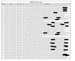

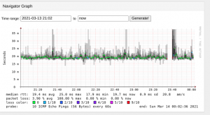

@rv112 , du wolltest mal logs von mir haben, wenns wieder doof aussieht. Hier sind die:
Zusätzlich noch meine Smokepings des Tages und von der Ausfallzeit.
Ich weiß nicht ob es damit zusammenhängt, aber mein Kabel hat an einer Stelle einen relativ starken Biegeradius hinter sich (Man hat mir damals von der Wanddose ein Kabel mit 8 Metern länge da gelassen und die Dämpfungswerte darauf eingestellt)
Der Techniker der aber neulich da war hat nix bemängelt.

Auf mich wirkt das exakt wie den Fehler den ich auch mit der .41 hatte. Wenn Du wirklich den richtigen Zeitpunkt erwischst, solltest Du beim OFDMA (Upstream) sehen, dass er nicht mehr bonded ist und der Powerlevel sich neu "einpegelt". Ich rate dringend zu einem Firmwareupdate. Zum Thema Kabel kann man aus der Ferne nichts sagen. Ich empfehle aber immer der Länge her passende Kabel sowie welche mit hohem Schirmungsgrad. Beim Versandhändler der Wahl gibt es hier mit etwas Suche sehr hochwertige Kabel, die bei mir durchaus noch mal 0,5 - 0,8 dB im SNR bringen. Klingt wenig, kann aber gerade beim OFDM (Downstream) entscheidend sein, ob mit QAM4096 moduliert wird, oder nicht.

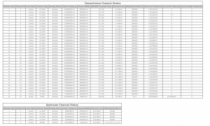

Scheint, als ob das nicht geholfen hat. Wobei ich gesehen habe, dass das Power Level im Upload auch mit 34 laut https://www.vodafonekabelforum.de/viewtopic.php?f=57&t=39941#p619250 zu niedrig ist. Ich hatte mit der Vodafone Station generell keine Probleme. Kann die das niedrige Power Level einfach ab, oder hab ich nicht doch tatsächlich ein defektes TC4400 gekauft.
Ich hab immernoch Abbrüche und Packetverlust. Kabel hab ich getauscht, andere Buchse benutzt, das ändert nix. Die Vodafone Station hab ich noch da, die hab ich mit der 1 Mbit/s Provisionierung angeschlossen und annähernd gleiche Powerlevel erhalten (Maximal 0,2 Unterschied)
Hat der Techniker der da war tatsächlich mein Power Level für Docssis3.1 nicht anständig geprüft?
EDIT: Hab grad noch nen Zettel am Hausanschluss gefunden. Kann damit jemand was anfangen?

Ja, die Werte passen. Die OFDM und OFDMA Werte sind bei Vodafone West anders als bei Vodafone. Eventuell ist auf der Leitung Ingress, der sich beim TC4400 mehr bemerkbar macht. Hast Du die Vodafone Station parallel am Anschluss? Dann könntest Du beide Geräte mal vergleichen, wenn die Probleme auftreten.
