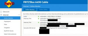

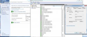

Hallo Leute,
ich habe seit heute echtes Dual Stack gebucht und meine Fritzbox wurde auch schon neu gestartet.
Da ich keine Ahnung habe ob Unitymedia alles korrekt eingerichtet hat, würde ich mich freuen wenn einer von euch mal drauf schaut und mir sagt ob alles okay ist.
Wie gesagt, ich hab echtes Dual Stack gebucht, kein DS-Lite oder sonst irgend etwas...
Kann das jemand mal prüfen bitte?
Viele Dank!
Joerg
  • Echtes Dual Stack korrekt konfiguriert? Beitrag #2
Da ist echtes DS korrekt konfiguriert. Erkennbar daran dass da sowohl ne IPv4-Adresse als auch ein IPv6-Präfix zu sehen sind.

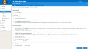

  • Echtes Dual Stack korrekt konfiguriert? Beitrag #3
Vielen Dank!
Keine Ahnung was es mir bringt, aber kostete ja nix, also her damit...;-)
Sind die Einstellungen auf Bild 2 alle korrekt oder sollte ich da was ändern?

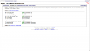

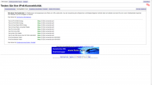

  • Echtes Dual Stack korrekt konfiguriert? Beitrag #4
sieht nicht verkehr aus
guckst du: https://ipv6-test.com/

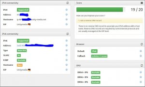

  • Echtes Dual Stack korrekt konfiguriert? Beitrag #5
Das sieht so aus:
  • Echtes Dual Stack korrekt konfiguriert? Beitrag #6
ja mehr gibts glaub ich nicht an Punkten mit ner Fritzbox *g*
ich glaub diese Firewalleinstellungen lassen sich nicht setzen und Hostname müsste vom Provider kommen
für volle Punktzahl (aber generell nur 10) kannst du auch gucken unter https://test-ipv6.com/
  • Echtes Dual Stack korrekt konfiguriert? Beitrag #7
ICMPv6 sollte natürlich nicht filtered sein, sondern offen. Das kann aber auch an der Windowsfirewall liegen! Am besten mit deaktivierter Windows Firewall noch mal testen. Glaube nicht dass die Fritten ICMPv6 sperren. Der bessere Test ist jedoch wie schon erwähnt test-ipv6.com. Dort sieht man nämlich auch ob es Probleme bei der Namensauflösung usw. gibt, bzw. wie schnell IPv6 auch durch kommt und sich nicht "tot läuft". Falls dabei Tests übersprungen werden, einfach einen anderen MIrror auswählen. Manche Mirror sind wohl down, aber die Anbindung funktioniert.

  • Echtes Dual Stack korrekt konfiguriert? Beitrag #8
jetzt hab ich mich mit dem Thema und dem IPv6-Test von https://test-ipv6.com/ auch nochmal beschäftigt - denn immer nur 17 von 20 Punkten, wobei an diesem Hostnamen-Zuweisung nichts zu ändern ist.
Ich denke jeder der sich damit beschäftigt hat kennt diese Seite, bzw, hat es zumindest versucht wie beschrieben unter https://www.bjoerns-techblog.de/2017/06/ipv6-icmp-filtered-an-fritzbox-beheben/ den Ping6 in der Fritzbox freizugeben - bringt nur nix, nicht mal der exposed host und unzählige Reboots *g* (bis vor kurzem hab ich es noch darauf geschoben, dass ich IPv6 nur über einen 6to4 Tunnel hatte)
Bei mir lag es an der Windows7 Konfiguration, die icmpv6-Pakete werden gefiltert. Zum Abschalten des Filters, bzw. zum Anlegen einer Firewall Regel eine Eingabeauforderung mit Admin-Rechten aufrufen und folgenden Befehl eingeben:
netsh advfirewall firewall add rule name="All ICMP V6" protocol=icmpv6:any,any dir=in action=allow
wer es wieder deaktivieren möchte ändert die action=allow auf action=block
das ganze findet sich unter: https://support.microsoft.com/en-us/help/947709/how-to-use-the-netsh-advfirewall-firewall-context-instead-of-the-netsh
dort beschrieben für ICMP-IPv4 (Example 4), was auch funzt, aber tut es eben auch für IPv6 und dann erreicht der IPv6-Test auch 19/20 Punkten :D
Das komplette deaktivieren der Windows Firewall (und ebenfalls deaktivieren des Windows Firewall Dienstes) hat bei mir nicht geholfen.
Man kann natürlich auch manuell der Windows Firewall eine neue Regel hinzufügen, dort taucht die die eben erstellte Regel auf. Ansicht = Erweiterte Einstellungen Windows Firewall > Eigenschaften der Regel:

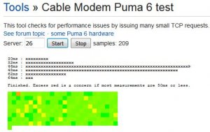

  • Echtes Dual Stack korrekt konfiguriert? Beitrag #13
wenn es nicht nur einfach ein guter Tag ist (wobei, auch wenn ich es nicht regelmässig mache: bislang gab es mit der 6490 noch NIE einen guten Tag), wirkt es sich auch positiv auf den Puma-Test aus.
nicht 100%ig gut, aber kein Vergleich zu "normal" mit bis zu 200-300ms

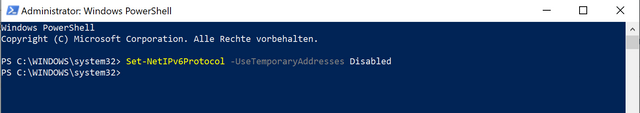

"netsh firewall set icmpsetting 8 enable" wird im CMD
und
"Set-NetIPv6Protocol -UseTemporaryAddresses Disabled" wird im PowerShell eingegeben.

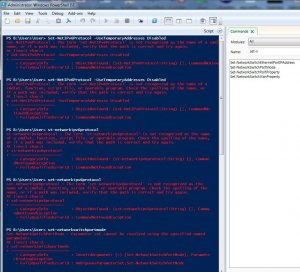

  • Echtes Dual Stack korrekt konfiguriert? Beitrag #20
Dank für die Antwort
Hmmm... nicht ganz
  • Echtes Dual Stack korrekt konfiguriert? Beitrag #22
na dann zumindest nicht unter Windows 7
  • Echtes Dual Stack korrekt konfiguriert? Beitrag #23
Einfach nur als Administrator ausführen. :D
  • Echtes Dual Stack korrekt konfiguriert? Beitrag #24
tue ich schon, steht doch auch oben - Administrator:
  • Echtes Dual Stack korrekt konfiguriert? Beitrag #25
Bei dir steht aber du bist als user drin. Und nicht als Windows\system32.
