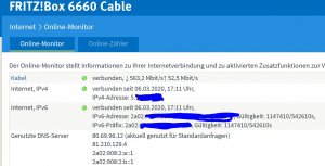

Ich bin vor 2 Wochen von einer 6490 auf eine 6660 umgestiegen, inkl Dualstack. Gbit ist bei mir noch nicht verfügbar, ich wollte aber schon mal Docsis 3.1 Ready sein und auf diese Schrankwand namens 6591 hatte ich keine Lust. Viel gibts nicht zu sagen, sie läuft halt einfach. Ich bin kein Wlan Intenvisnutzer, gefühlt würd ich sagen hat sich da nichts groß getan. Die 6490 hat meine ganze Wohnung ausreichend abgedeckt, das tut die 6660 auch. Speedtests in jeder Ecke hab ich weder mit der einen, noch mit der anderen gemacht.
Was zeit es bei Dir an der 6660 an? Bei mir steht "FRITZ!Box verwendet einen DS-Lite-Tunnel". Die haben keine Ahnung, weswegen DS-Schaltung bei meiner 6660 nicht geht :oops:
Hat das was mit dem aktivierten Teredo-Filter zutun?

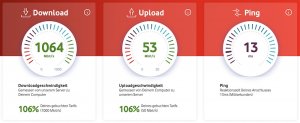

Also die 6660 ist schon wirklich besser, die Speedtests konstant gut, die Pings sind komischerweise auch niedriger.
Wie schafft Ihr das mit dem Speedtest bloß? Ich kommt beim UM Speedtest nicht mal annähernd an die gebuchten Werte. Nur auf Drittanbieter Seiten...
  • Fritzbox 6660 Infothread Beitrag #150
Das geht nur per LAN oder Wifi6 Endgerät bei der 6660.
