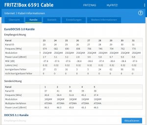

  • Verbindungsabbrüche Fritz!Box 6591 Beitrag #41
heute (ticket vom 25.6.) war ein Techniker da und hat im Keller den kompletten Verteilerkasten ausgeräumt und neu bestückt (Mehrfamilienhaus).
Nun sehen die Werte deutlich anders aus (siehe Anhang), fallen aber in ein anderes Extrem. Ich dachte, der Powerlevel (Empfang) sollte nicht weit über 1 liegen?
Mal gucken, wie es die nächsten Tage so läuft.
Danke für eure Tipps und Hinweise.

  • Verbindungsabbrüche Fritz!Box 6591 Beitrag #42
warte mal ab. Der MSE Wert ist schon mal sehr gut! Der Upload Level ist etwas niedrig, aber solange die Box stabil läuft würde ich da nicht mehr dran rühren.
Grüsse
Hans
  • Verbindungsabbrüche Fritz!Box 6591 Beitrag #43
Das sind die Richtwerte, was die Pegel bei Kabel Deutschland angeht (Quelle https://www.kdgforum.de/viewtopic.php?f=69&t=39941) Unitymedia wird da nicht viel anderes verlangen.
Deine Werte liegen soweit ich sehe alle im grünen Bereich ...
