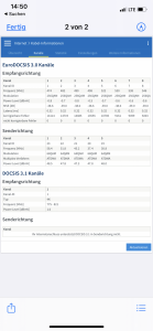

Sorry wenn ich hier einfach so rein schreibe. Mein Power Level liegt bei -3,9. Ist das gut oder schlecht? Hab oft das die Fritzbox nicht mehr Ansprechbar ist.

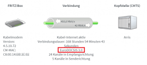

Habe das hier gefunden, ist das nun ein 3.0 Anschluss oder nicht wirklich aussagekräftig ?
Hier bei mir gibt es wohl nur max. 400Mbit Anschlüsse.

Aber bitte dabei unbedingt bedenken, dass in relativ naher Zeit die noch Docsis 3.0 Gebiete so nach und nach sowieso auf den 3.1-Standard umgerüstet werden!

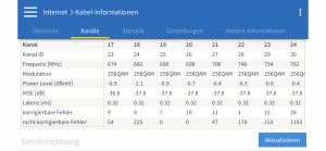

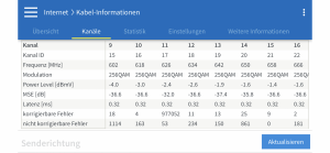

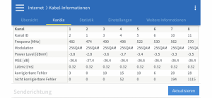

so die neue Fritzbox 6591 ist nun angeschlossen und wurde von UM aktiviert. Soweit so gut.
Was mich etwas wundert ist das der Powerlevel bei den Kanälen 1-14 >30dbmV ist und bei den restlichen Kanälen <10dbmV
Das scheint mir nicht normal zu sein. Und die nicht korrigierbaren Fehler auf Kanal 7 sind auch merkwürdig ...
Grund zur Sorge ?

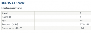

Hier noch ein Bild vom Docsis 3.1 Kanal
Scheint ein Anzeigefehler zu sein.
Welche FW läuft auf der Box, die 7.12?
Grund zur Sorge ?
Keine Sorge, die sind (in vielen Gegenden) normal (DVB-T2 Einstrahlung)
PS: Der Powerlevel könnte ruhig etwas höher sein, ansonsten scheint alles OK zu sein.
