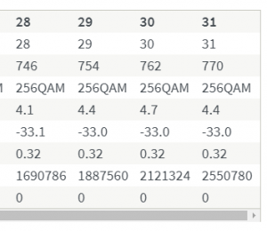

ich weiß nicht was ich davon halten soll ?
Auf den hohen Frequenzen schon Millionen von Fehlern und das in 11 Stunden.

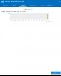

  • Verbindungsabbrüche Fritz!Box 6591 Beitrag #82
Das liegt an der doch recht niedrigen MSE

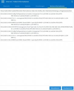

habe oft internet stocken kann mann hier auf dem screen was erkennen woran es liegt

Danke. Kannst Du mir das vielleicht etwas genauer erklären? An welchen Werten erkennt man das?
  • Verbindungsabbrüche Fritz!Box 6591 Beitrag #86
Die unkorrigierbaren Fehler sind teils höher, als die korrigierbaren Fehler.
Und alle Kanäle im US laufen nur auf QAM16.
Beides ein Indiz, dass das Segment nicht sauber ist. Da kann man nichts machen.
  • Verbindungsabbrüche Fritz!Box 6591 Beitrag #87
Ok, danke. Dann weiß ich wenigsten worauf ich achten muss, bevor der angekündigte Techniker sich wieder ausm Staub macht und behauptet es wär jetzt alles ok.

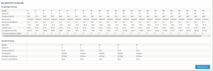

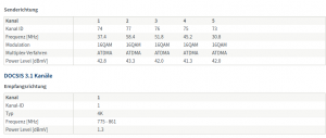

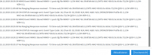

Was sagt ihr zu meinen 6581 Werten ? Muss ich einpegeln lassen oder sieht das einigermassen gut aus ?

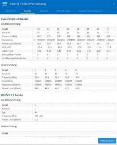

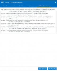

Bin mit meinem Latein am Ende und muss auch an sich zugeben, dass ich von der Materie an sich wenig Ahnung habe. Dennoch habe ich mal die Kabelwerte aus der Fritz Box gesichert und hier angefügt.
20200205_150308.jpg20200205_150321.jpg20200205_150333.jpg20200205_150347.jpg20200205_150415.jpg20200205_150426.jpg20200205_150437.jpg20200205_150457.jpg20200205_150510.jpg
