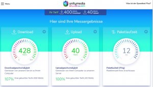

Nach dem Unitymedia Speedtest wird mir angezeigt
"Ihr Endgerät ist leider nicht für eine Messung von 400 Mbit/s und mehr vorgesehen. ".
Ich hatte diese Meldung gestern auch bei einem Speedtest an einem PC mit schneller LAN Anbindung
Heute mal wieder gleicher PC, gleiche Hardware, neuer Speedtest. Soviel zur Qualität dieser Aussage, das Endgerät sei nicht geeignet :hammer:
Der Fehler könnte trotzdem im eigenen Netz liegen. Z. B. könnte das Power-Management Deines PCs im Sleep-Mode des Rechners die Netzwerkverbindung abschalten, und beim Aufwachen geht dann irgendwas bei der Negotiation der Netzwerkgeschwindigkeit schief ...
Dann hat der Rechner vielleicht einmal nach dem Aufwachen nur 100 MBit/s Ethernet, und ein anderes Mal 1 GBit/s ...
  • Speedtest Beitrag #33
Selbstverständlich. Du hast zu 100% Recht mit Deiner Aussage! Im Gegensatz zu der Aussage im UM Speedtest nutzt Du aber auch den richtigen Fall (Konjunktiv)! "Es könnte". So umschreibt das UM aber halt nunmal nicht, sondern da wird festgestellt, dass das Endgerät zur Messung ungeeignet sei. Da ich die Probleme an meiner HFC-Leitung bzw. die (Abend-)Auslastung in meinem Segment kenne, weiss ich, dass das Problem bei uns jenseits des HÜPs zu suchen ist. Von daher bewerte ich die Aussage entsprechend. Ich würde natürlich immer zuerst bei mir die Fehlerursache suchen, bevor ich mir Mühe mache und den UM Support kontaktiere...
  • Speedtest Beitrag #34
Man könnte die Angabe, dass ein Endgerät zur Messung über eine bestimmte Bandbreite nicht vorgesehen sei, wie folgt nachvollziehen. In der Speedtest-Webapp könnte eine Erkennung von Endgeräten enthalten sein, die versucht herauszufinden auf welcher Plattform der Speedtest läuft. Es gibt desweiteren eine Liste von Plattformen mit deren zulässiger maximaler Geschwindigkeit. Wird keine Plattform erkannt, dann kann keine Zuordnung zu einer maximalen Geschwindigkeit hergestellt werden, und dann wird einfach deklariert, dass das Gerät für die Geschwindigkeit nicht vorgesehen ist - ohne die tatsächliche Eignung zu kennen. Es steht ja auch "vorgesehen" und nicht "geeignet".
Eine andere Möglichkeit wäre, dass ein Windows 7 Gerät automatisch als nicht vorgesehen gilt 400 MBit zu testen (der OP nannte Windows 7), vielleicht weil die Programmierer davon ausgehen, dass Geräte mit W7 so alt sind, dass von der Leistungsfähigkeit eben nicht garantiert ist, dass es stark genug ist. Wäre es leistungsfähig genug, hätte der Besitzer längst auf Windows 10 upgedatet.
So eine Erkennung macht Sinn, damit der Speedtest nicht an ungeeigneter Hardware hängenbleibt. Ein der Technik eher unbedarfter Kunde ist kaum in der Lage nachzuvollziehen, wenn sein Endgerät technisch gar nicht in der Lage ist, 400 MBit übers Netz zu übertragen. Bestimmt gibts ne ganze Latte low end Windows 7 PCs und Notebooks, die gerade mal 100 MBit Karten eingebaut haben.
Man muss auch bedenken, dass das Javascript dieses Tests nur begrenzt Informationen über die Hardware ermitteln kann, auf der es läuft. Betriebssystem und Monitorgröße gehen, aber so wirklich die hardwaremäßige Soll-Leistungsfähigkeit des Netzwerkinterfaces kann man über Javascript nicht herausfinden. Wenn man also dann am Ende 420 MBit beim Test rausbekommt, dann ist alles gut: dann weiß man, dass seine Hardware das tatsächlich bringt. Wenn man aber am Ende 250 MBit rausbekommt, dann weiß man nicht, ob das nun am schwachen PC/Notebook liegt oder an der Netzwerktechnik. Für diesen Fall gibts die Meldung.

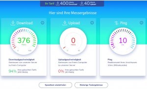

Mal wieder ein aktueller Schwank aus der Speedtestwelt :brüll: :zerstör: :wand:

  • Speedtest Beitrag #37
Bei mir wird der "Modemtest" gar nicht mehr ausgeführt. Vermutlich hat man es eingesehen dass er Quatsch ist.

  • Speedtest Beitrag #38
Wenn kein Upload zustande kommt, wird der Modemtest meist gleich unterlassen, weil die Störung eher offensichtlich ist.
