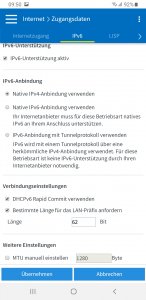

Zum screenshot von Andreas: Bei meiner Fritz (am TC7200) ist "Native IPv6 verwenden" aktiviert, ist ja ein DS-Lite Anschluss.
