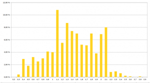

An alle die einen Arris TG3442DE benutzen: Könnt ihr mal wenn ihr Windows habt mit die Pings zu der Kiste im LAN kurz messen und posten. Ich bin da nämlich auf einen Bug gestoßen der mich sehr ärgert. Die Arris Box braucht nämlich sehr lange um zu antworten, zwischen 1bis2ms, was sehr viel ist im LAN. Normal sind um die 0,5ms:
root@wrtarm:~# ping 192.168.0.1
PING 192.168.0.1 (192.168.0.1): 56 data bytes
64 bytes from 192.168.0.1: seq=0 ttl=64 time=1.664 ms
64 bytes from 192.168.0.1: seq=1 ttl=64 time=1.747 ms
64 bytes from 192.168.0.1: seq=2 ttl=64 time=1.856 ms
64 bytes from 192.168.0.1: seq=3 ttl=64 time=1.295 ms
64 bytes from 192.168.0.1: seq=4 ttl=64 time=2.050 ms
64 bytes from 192.168.0.1: seq=5 ttl=64 time=1.496 ms
64 bytes from 192.168.0.1: seq=6 ttl=64 time=1.364 ms
64 bytes from 192.168.0.1: seq=7 ttl=64 time=0.796 ms
Seltsamerweise schwankt der Wert recht stark, manchmal ist er auch "weiter unten" um die 0,7, aber im Mittel bei 1,5-2,2. Die Latenz wird dann drauf gerechnet was sehr viel ist, wenn einfach für nichts direkt mal 1,5ms auf die Latenz kommen. Könnte eine schlecht oder falsch eingestellte SQM des Routers sein, oder irgend ein bug in einer der Pakete die darauf laufen, welche übrigens 2 Jahre alt sind, darunter auch mit vielen Sicherheitslücken. Find ich großartig, was VF da abliefert als modernen neuen zwangs Router.
Jemand da der die Technicolor Version der VFS hat, haben die auch dieses Problem? Kann man bei VF bitten einen Tausch zu bekomm gegen die Technicolor Variante?
  • Probleme Arris TG3442DE (Vodafon Station) Beitrag #54
Ich weiß nicht ob es sich um Bug handelt oder eher um niedrige Performance aber habe es mal bei meinem Gerät versucht. Hier meine Ergebnisse für 1.000 Pakete (Ethernet 1 Gbit/s direkt an der TG3442DE) :
Ich kannte bei Ethernet die Faustregel < 1 ms. Ich bin bei durchschnittlich 1,4 ms RTT aber die Ergebnisse sind halt sehr breit gestreut (von 0,4 - 2,1 ms). Für meine Bedürfnisse unerheblich da der Ethernet RTT sowieso neben dem RTT des Internetanschlusses (30-50 ms) vernachlässigbar ist. Der der extrem niedrige Latenzen im lokalen Netz braucht ist sowieso mit solch einem Gerät falsch unterwegs. Grüße.
