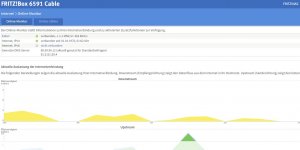

Apropos, was mich aber wundert, dass die Fritzbox anzeigt, ich sei mit dem Internet verbunden (siehe Screenshot). Seltsam ist mit IPv4 bin ich verbunden aber nicht mit IPv6. Kennt einer das Problem?

Das ist normal, wenn die Box noch nicht provisioniert wurde. Die zieht sich ja dann erst mal die "No Service" Config
