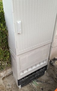

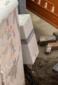

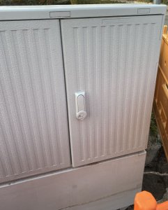

Hallo Zusammen,
rein aus Interesse - kann mir jemand (ggf. auch von den Technikern/Sub's) beantworten welche "Gehäuseform" auf welche Technik schließen lässt?
KVz83BK = Node?
KVz82BK = Node?
Triarca Verteiler (Modellnr. differiert zum Teil) = Unterverteiler?
Unbekannter Kasten = Unterverteiler?
...oder lässt sich das nicht jeweils pauschal sagen?

Kann man nicht sagen, man kann in jeden Kasten reinbauen, was man will.
  • KVZ83BKs = Node? Triarca = Unterverteiler? Beitrag #3
in aller Regel ist da mit wasserfesten Stift eine Bezeichnung draufgeschrieben. Ist hinten eine Null dran, dann ist es ein Node, sonst ein Verstärkerpunkt. Das gilt zumindest für die KVz-BK Schränke. Die breiten Schränke haben noch einen Stromanschluss samt Zähler drin und über das Doppelschließsystem kaqnn da auch die Energie ran.
  • KVZ83BKs = Node? Triarca = Unterverteiler? Beitrag #4
Im KVz82 kann alles mögliche drin sein. Mit extra Aufbaugehäuse sind es entweder Hotspots o.ä.
Im KVz83 ist meist eine 230V Einspeisung mit Netzteilen. Da gibt es auch wieder Aufbaugehäuse.
Triarca wird nicht verbaut in der NE3.
  • KVZ83BKs = Node? Triarca = Unterverteiler? Beitrag #5
Die Hirschmann / Triac-Kästen gibt es oft in NE4-Großanlagen. Und selbst da kann da alles mögliche drin sein, vom passiven HF-Verteiler über einen Verstärker bis zm Node.
