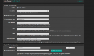

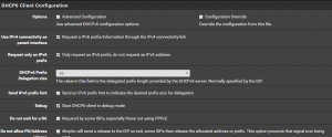

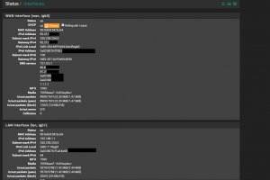

ich versuche gerade pfsense über eine Connectbox im bridgemode an unitymedia ds-lite zu konfiguieren. Leider sind Informationen dazu spärlich zu finden.
Zugang über Ipv4 funktioniert.
Leider scheine ich keine ipv6 zugewiesen zu bekommen. Hab ich einen Fehler in der Konfiguration, bzw hat jemand so ein setup schon zum laufen bekommen?
Vielen Dank für eure Hilfe!
siehe Anhang

Ummm... wenn Du v4 nutzen kannst, hast Du entweder kein DSLite oder die Einrichtung funktioniert und es gibt einen anderen Grund weshalb Du kein v6 nutzen kannst. DSLite gibt Dir zuerst v6 und tunnelt v4 dann darüber. Ohne v6 also kein v4.
Zudem geht der Bridge-Modus imho nicht mit DSLite, Du musst also v4-only oder Dual Stack haben.
Die Anfrage nach nur einem Präfix ohne Adresse wird mglw. nicht gehen, frage ruhig beides an.

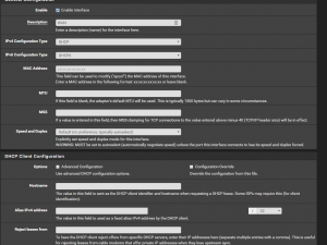

Lass dem WAN Interface ruhig eine IP zuweisen, nicht nur ein Prefix. Was ist beim LAN Interface eingestellt? Was sagt denn der DHCP Log? Was ist unter System - Advanced - Network bei DUID eingestellt? DS-Lite geht soweit ich weiß nicht ohne Weiteres mit pfSense. Ich würde hier dringend zu Dualstack raten.
EDIT: sehe gerade dass Du eine IPv4 bekommen hast, also musst Du auch Dualstack haben. Starte die pfSense mal frisch durch und schau dann im DHCP Log (unter System).
PS: eine gute alte KabelBW IP (82.212.) habe ich schon lange nicht mehr gesehen. Das waren die IP Ranges aus 2003 und mit der ersten Adressblock den KabelBW damals hatte.

So wird es funktionieren. Da du anscheinend aus BW bist stellst du statt 59, 56 ein.

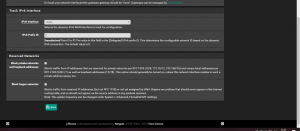

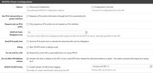

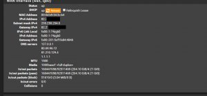

So kleines update, ich bin mir zwar immernoch nicht ganz im klaren ob DS oder DS-lite, aber plex ist von aussen erreichbar und ich schein ipv4 und 6 zugewiesen zu bekommen.
daten hab ich vom vorpost übernommen und im lan auf "track interface" -> "wan" gestellt...
Am Wochenende Schau ich mal ob ich openvpn zu laufen bekomm, dann sollte auch klar werden ob DS oder lite.
Aber erstmal danke allen!
ps.: DUID ist auf - Raw DUID gestellt

Da du eine öffentliche IPv4 hast, kannst du dir sicher sein das du Dualstack hast. Ich würde dir noch empfehlen auf den DNS Resolver von PFsense umzusteigen, die UM DNS Server sind unzuverlässig und nicht gerade performant.
