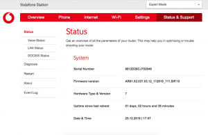

Ich bin kürzlich von der Telekom zu UM gewechselt.
im Moment habe ich die kostenlose ConnectBox (ein Albtraum) und Fritz fungiert nur als Router.
Offensichtlich ist es eine schlechte Konfiguration wegen der ConnectBox. Ich habe keine Kontrolle darüber und kann die Firewall nicht einmal ausschalten (sie schaltet sich automatisch nach 24 Stunden ein).
Also, ich habe eine einfache Idee, ein Modem zu kaufen (sogar Fritz! Box 6320 v2 Kabel wäre mehr als genug, denke ich) und dann würde ich meine Fritz 7560 daran anschließen.
- Kann ich die Firewall dieser ConnectBox ausschalten?
- Warum sehe ich in meinem Router-Interface ein Logo von Vodafone anstelle von UM?
- Was wäre die empfohlene Konfiguration für mich?
- Welches Modem soll ich kaufen? Ich brauche keinen Router + Modem, nur Modem.
Vielen Dank.
  • Hilfe mit Connect Box und Zugriff aus dem Internet. Beitrag #2
  • Hilfe mit Connect Box und Zugriff aus dem Internet. Beitrag #3
Das ist nicht die Connectbox, sondern die Vodafone Station.
Die kann keinen Bridge Modus, daher benötigst Du ein Modem.
Das TC4400 wäre das Mittel der Wahl.
  • Hilfe mit Connect Box und Zugriff aus dem Internet. Beitrag #4

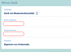

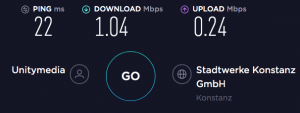

Hallo Leute,
Ich habe TC4400 gekauft und heute habe es erhalten.
Danach habe ich eingeschaltet und voa-la ich habe internet, aber.... es ist so schlimm :(
Muss ich das UM anrufen und die Geräteinformationen ändern?
Dankeschön.
Grüße,
Bohun
  • Hilfe mit Connect Box und Zugriff aus dem Internet. Beitrag #9
jop, das Modem ist noch nicht korrekt von UM provisioniert. Ich würde aber eher den Chat bzw. die Socal Media Kanäle empfehlen. Die Hotline ist in der Regel unbrauchbar ;)
