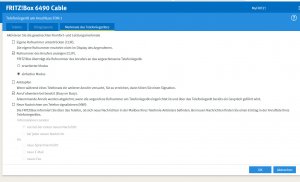

Bei mir sieht es da so aus: 001.jpg

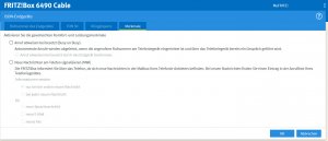

Rufnummernunterdrückung gäbe es bei Telefoniegeräte bei FON1 (für analoges Telefon, was ich nicht habe): 002.jpg

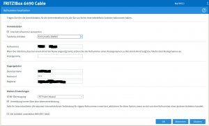

Aber eben nicht bei FON S0 (meinem ISDN-Telefon): 003.jpg
