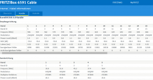

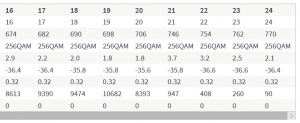

Hallo Zusammen,
seit dem 02.03.2020 haben wir nun Vodafone GigaMax 1000 Cable.
Nach meinem Erfinden bauen sich die Webseiten verlangsam auf, und die Downloadegeschwindigkeit liegt "nur" bei 700-850 Mbits.
Mir wurde nur die Vodafone Station zugeschickt. Angeschlossen habe ich selber. Muss nicht normaleweise ein Techniker vorbei kommen, um die Leitungswerte zu Messen?
Anbei meine Werte, aus dem Modem. Sind die in Ordnung?

  • Vodafone GigaMaxx Cable mit Vodafone Station Werte in Ordnung? Beitrag #2
Bis auf den OFDM Kanal haben deine Downstream Kanäle viel zu viel Power auf der Leitung. Die Upstream Kanäle dagegen sind etwas zu niedrig von der Leistung her.
Da muss wohl dein Anschluss Mal neu eingemessen werden

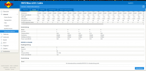

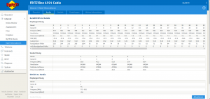

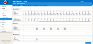

Hallo Zusammen,
vielen Dank für eure Antworten.
Ich habe mir nun eine Fritz Box 6591 gekauft. Der Seitenaufbau hat sich verbessert.
Was haltet ihr von meinen Werten?
Besten Dank!

  • Vodafone GigaMaxx Cable mit Vodafone Station Werte in Ordnung? Beitrag #5
An den Werten ändert sich ja nix nur weil du jetzt statt der Vodafone Station eine Fritzbox hast.
Nach wie vor ist der Downstream zu hoch und der Upstream zu niedrig.
  • Vodafone GigaMaxx Cable mit Vodafone Station Werte in Ordnung? Beitrag #6
Und der Power Level vom OFDM scheint mir auch deutlich zu hoch zu sein...

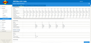

  • Vodafone GigaMaxx Cable mit Vodafone Station Werte in Ordnung? Beitrag #8
Ist da überhaupt eine MMD verbaut oder nur ne alte Antennendose? Was hier fehlt, ist Dämpfung und davon reichlich.

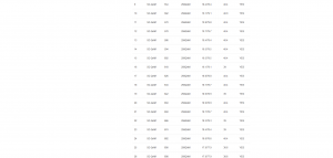

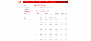

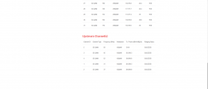

Hallo, ich würde mich gerne hier anschließen.
Ich habe seit 6.3. CableMax 500. Ein Techniker war da und hat den Anschluss, der seit 2014 stillgelegt war, wieder neu eingemessen.
Könnte jemand so nett sein und meine Werte beurteilen? Danke vielmals.

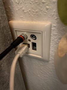

  • Vodafone GigaMaxx Cable mit Vodafone Station Werte in Ordnung? Beitrag #10

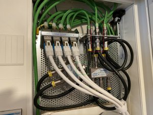

Hallo Zusammen,
nein eine Multimediadose hängt da nicht. Die sind jeweils in den Räumen verbaut.
Ich habe dieses Home-Way wo das Netzwerk alles im Stromkasten hängt.
Anbei ein Bild. An dem Rot Markierten hängt die FritzBox dran.

  • Vodafone GigaMaxx Cable mit Vodafone Station Werte in Ordnung? Beitrag #11
Das erklärt natürlich einiges. Ohne MMD ist die Signalstärke viel zu hoch. Schraub das Kabel der Fritzbox mal an den freien Ausgang des kleinen Verteilers und poste dann nochmal die Werte.
  • Vodafone GigaMaxx Cable mit Vodafone Station Werte in Ordnung? Beitrag #12
Also das Kabel von der FB an das Grün Markierte?

  • Vodafone GigaMaxx Cable mit Vodafone Station Werte in Ordnung? Beitrag #13
Die BOX hängt jetzt an einer MM Dose.

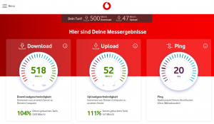

  • Vodafone GigaMaxx Cable mit Vodafone Station Werte in Ordnung? Beitrag #16
Danke. DOCSIS 3.1 Kanäle werden bei mir gar nicht genutzt.
Die Ergebnisse der Breitbandmessung sehen auch sehr bescheiden aus. Die gehen selten über 350 Mbit/s.

  • Vodafone GigaMaxx Cable mit Vodafone Station Werte in Ordnung? Beitrag #19
Dann wohnst du in einem noch nicht ausgebauten Gebiet.
Das stimmt wohl.
Wenn mir aber die Verfügbarkeitsprüfung CableMax 500 anbietet, erwarte ich eigentlich auch 500 Mbit/s.
Seltsam ist nur, dass der Unitymedia Speedtest diese natürlich auch anzeigt.

Schließ sie mal wie oben vorgeschlagen an den freien Ausgang des kleinen Verteilers an. Das ist ein Abzweiger, mit einer erhöhten Dämpfung auf diesem Ausgang. Wobei die Dämpfung für einen Direktanschluss der Fritzbox schon sehr hoch sein müsste, man kanns auf dem Bild nicht erkennen.

  • Vodafone GigaMaxx Cable mit Vodafone Station Werte in Ordnung? Beitrag #25
Ich habe die BOX nun an dem Grün Markierten Anschluss angeschlossen. Ist überhaupt noch eine MM Dose erforderlich? Oder sehen die Werte an diesem Anschluss in Orndung aus?
