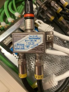

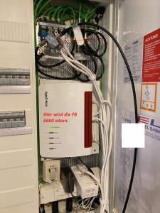

Schließ sie mal wie oben vorgeschlagen an den freien Ausgang des kleinen Verteilers an. Das ist ein Abzweiger, mit einer erhöhten Dämpfung auf diesem Ausgang. Wobei die Dämpfung für einen Direktanschluss der Fritzbox schon sehr hoch sein müsste, man kanns auf dem Bild nicht erkennen.
siehe 1 Post vorher.
Danke.
  • Vodafone GigaMaxx Cable mit Vodafone Station Werte in Ordnung? Beitrag #29
Ich habe die BOX nun an dem Grün Markierten Anschluss angeschlossen. Ist überhaupt noch eine MM Dose erforderlich? Oder sehen die Werte an diesem Anschluss in Orndung aus?
Sieht perfekt aus. Seh grad, man kann die Daten des Abzweigers doch erkennen. Er hat eine Dämpfung von 20dB, damit wirst du so ziemlich auf die gleichen Werte kommen, wie über den Anschluss 4Fach Ferteiler und MMD (7+12dB).
Ein Techniker würde dir das wahrscheinlich nicht so anschließen, aus technischer Sicht spricht da aber nichts gegen.

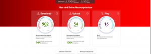

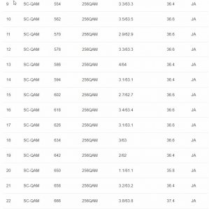

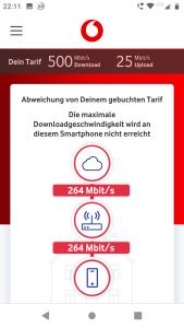

Die Speedtest Ergebnisse sind Zufriedenstellend :)
Edit: Anbei noch die Daten v. Abzweiger.

Die Homeway Anlagen werden oft so aufgebaut, dass das Modem bzw. die Fritzbox direkt an dem Abzweiger in dem Schrank angeschlossen werden soll. Darum wurde dort auch der 20dB Abzweiger vor den 4-fach Verteiler gesetzt. Eine zusätzliche MMD ist dann nicht nötig. Diese würde auch schon aus Platzgründen gar nicht mehr passen
  • Vodafone GigaMaxx Cable mit Vodafone Station Werte in Ordnung? Beitrag #33
Habe mich schon gewundert, warum dort ein Zusätlicher Verteiler sitzt... Aber jetzt leuchtet es ein :)

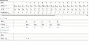

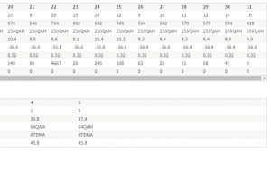

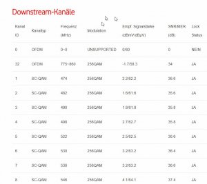

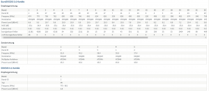

Ich möchte jetzt nicht unbedingt einen neuen Thread eröffnen, könnte sich jmd die Werte dieser VF Station bitte anschauen?
Danke!

Super, danke!
Dann werd ich mal weiter recherchieren, woher die kurzzeitigen Internet/WLAN Ausfälle bei der Person herkommen :)

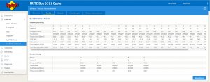

Habe meine Werte auch mal gepostet. Ist das PowerLevel in Empfangsrichtung auch zu hoch ? Habe Kabel Max 500... Box läuft jetzt nach Neustart 4 Tage.
Morgen kommt ein Techniker raus, weil ich oft Verbindungsabbrüche habe. Was soll ich dem sagen ?
