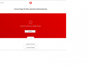

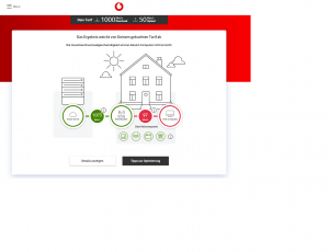

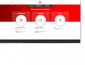

ich habe den neuen Tarif
Vodafon GigaCable Max
Als ich das erstemal den Unitymedia Speedtest laufen lies bekam ich am Rechner knapp 500 mbit/s sollte aber 1000 bekommen, darauf hin testet Unitymedia ja die Verbindung zur Fritzbox und dann von der Fritzbox zum Rechner. Bei der Fritzbox kamen fast 900 mbits/s aber beim Rechner nicht. Die Fritzbox (6591 Cable) steht bei mir im Wohnzimmer von dort habe ich ein Lan-Kabel das in eine Dose an der Wand führt. von da geht ein Kabel auf ein Patchfeld im Hauswirtschaftsraum, auf dem Patchfeld habe ich eine Brücke gemacht um Signal auf die Lan Dose im Arbeitszimmer zu bekommen, in dieser Dose steckt dann per Lan Kabel mein Desktop -PC. Also habe ich über etwas Umweg eigentlich eine normale Lan verbindung. DAs Patchfeld ist CAT 6 und ich habe alle Kabel durch CAT 7 Kabel ersetzt (ausser die Kabel in den Wänden diese sind aber auch CAT 6) also müsste ich eigentlich doch die volle Geschwindigkeit auch am Desktop PC haben.
Allerdings kommt da kaum etwas an.
Habe mal drei Screenshots gemacht.
Anbei habe ich noch ein paar Informationen zum Desktop PC fals diese benötigt werden
Board : MSi x99a raider
CPU : Intel i7-6800K 3,4 GHz
GPU : Geforfe GTX 1070
habe in einem Forum gelesen das es auch helfen kann die LAN Treiber vom Board upzudaten, auch das habe ich versucht allerdings ohne Erfolg.
Nach dem Speedtest gibt er mir Tipps was ich ändern kann um bessere Verbindung zu bekommen und da steht immer nur
Endgerät nicht zur messung von 1000 mbit/s geeignet
Ich habe keine Idee mehr und hoffe das mir hier jemand helfen kann.

Theoretisch genügt 1 Kabelbruch in dem Wandkabel. Habe ich selbst schon erlebt. Sobald Du nicht per alle 8 Adern verbunden hast, wirst Du nur noch maximal 100mbit erreichen, was man halt auch mit nur 4 Adernpaare schaffen kann.
In Deinem Fall würde ich die ganze Kabelage in der Wand und übers Patchpanel ausschließen und 1 funktionierendes Kabel zwischen Router und PC nutzen und dann nochmal messen.
Selbst per WLAN solltest Du mehr als die 90mbit/s schaffen. Hierfür sollte jedes beliebige, aktuelle Handy ausreichen.
Hatte ich den Tag auch bei nem Bekannten. Die LAN Dose in seinem "Arbeitszimmer" schafft nur 100mbit. Andere Dosen in der Wohnung schaffen 1000. Ich tippe auf Kabelbruch, defektes oder falsch angeklemmtes LAN Kabel bei ihm.

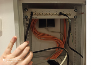

Nochmal was. Mit Brücke meinst du, dass du mit einem kurzen LAN Kabel direkt auf dem Patchfeld gepatched hast? Dort im Hauswirtschaftsraum ist kein Switch, der evtl. nur 100 mbit kann?

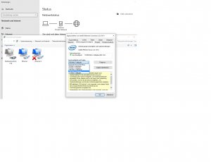

Wenn ich in dem Dropdown Menü die 1GB/s Verbindung einstelle funktioniert nichts mehr
Also sicher das Kabel? Ich kenn mich da nicht so aus

Auf was stand das zuvor? Sollte eigentlich auf "automatische Aushandlung" stehen, und die Verbindungsgeschwindigkeit bei einem korrekt funktionierenden Netzwerk auf 1 gbit gehen.
Ich kann es leider nicht genaue erkennen es steht nur CAT 6A daran darum geh ich davon aus das das CAT 6 ist und dementsprechen die GeSwitch.pngschwindigkeit können müsste
Wenn ich es auf Automatisch stelle geht es auch nicht dann ist keine Verbindung da

Was ist das für ein komisches schwarzes Kabel als Brücke? Mal ein anderes versuchen!
Und wieso hast Du den LAN Adapter fix auf 100mbit eingestellt? Im idealen Setup steht das aut Auto und handelt dann mit der Gegenstelle das beste Setup aus.
Wie vorher schonmal geschrieben, Du musst jeden "Stein" in die Hand nehmen, analysieren und durch eine andere Möglichkeit gegen testen. Irgendwann wirst Du die Ursache finden.
Und für solche Themen die Hotline des Anbieters zu belästigen ist mehr als Zeit- und Ressourcenverschwendung.
  • Endgerät nicht zur messung von 1000 mbit/s geeignet Beitrag #18
ok, also kein Switch dazwischen.
Dann heißt das nun die defekt Stelle zu finden. Wohnzimmer - Patchfeld oder Patchfeld - Arbeitszimmer

@tokon: oder patchfeld - patchfeld. Das wäre noch am einfaschsten zu reparieren....
  • Endgerät nicht zur messung von 1000 mbit/s geeignet Beitrag #20
Die schwarzen Kabel sind die Neuen CAT 7 Kabel die ich gekauft habe
Ich versuche mal die alten das waren CAT 6 Kabel dachte das bringt eventuell was
  • Endgerät nicht zur messung von 1000 mbit/s geeignet Beitrag #21
Was ist an einem Flachkabel "komisch" nur weil es nicht die gewohnte Form hat. Hab hier auch eines im Einsatz, sogar Cat 7 spezifiziert.
Aber klar, bei der Fehlersuche muss man jetzt alles nacheinander ausschließen.
  • Endgerät nicht zur messung von 1000 mbit/s geeignet Beitrag #22
Das Kabel ist nicht komisch weil es flach ist, aber wenn vorher mal 500mbit möglich waren und jetzt nur noch so wenig und das "Cat7 Flachkabel" neu ist, dann würde ich hier als erstes ansetzen...
  • Endgerät nicht zur messung von 1000 mbit/s geeignet Beitrag #23
Ob Cat 6 oder Cat 7 ist egal, selbst ein Cat 5e muss gehen. Hauptsache es ist nicht defekt.

Du musst in den Netzwerkkarteneinstellungen zwingend auf Auto stellen, nicht eine der Geschwindigkeiten fix einstellen. Wenn du mit Auto nicht 1 GBit (1000 MBit) bekommst, ist entweder das Kabel ungeeignet oder ein Switch hängt dazwischen, der nur 100 MBit macht.
Man darf die Geschwindigkeit nur dann fix einstellen, wenn der Port auf der anderen Seite auch fix auf dieselbe Geschwindigkeit eingestellt ist, und das geht nur mit managed switches aus dem Business-Bereich - normale SoHo Geräte, also das, was du so für eine Handvoll Euro kaufst. Je nach Fritzbox Firmware kann man die LAN Geschwindigkeit zwar zwischen 1 GBit und 100 MBit einstellen, das ist aber keine solche fixe Einstellung, sondern eher ein Limit der auto-negotiation auf 100 MBit oder kein Limit der auto-negotiation.

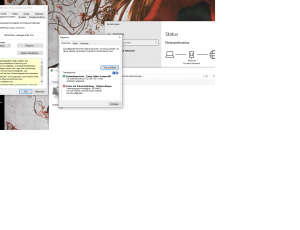

So habe die Kabel im Arbeitszimmer und im Hauswirtschaftsraum ausgetauscht und nun steht da folgendes
