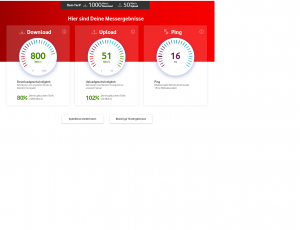

Okay nachdem ich die neuen CAT 7 Kabel gegen die alten CAT 6 Kabel getauscht habe sieht es so aus
Vielen dank an euch ich habe einiges besser verstehen gelernt

Schön, dass es nun passabel gut geht. Problem augescheinlich gelöst!
@tokon: doch das komisch ausschauende schwarze Kabel. Es war mir gleich suspekt

347
@tokon: Ja, klar. War auch mehr ein "Schuss ins Blaue" von mir. Manchmal muss man Dinge plakativ darstellen. Kennst das doch sicher. Aber immerhin ist der Durchsatz nun 9x so hoch wie vorher. Und das in weniger als ner halbe n Stunde. Auf jeden Fall gut, wenn das Problem außerhalb der Wand bzw. LAN Dose liegt. Dann lässt es sich doch relativ leicht beheben. Mein "Kabelbruch in der Wand" ist leider bis heute noch aktuell und der entsprechende LAN Port daher leider auf nur 100mbit festgenagelt.

Endgerät nicht zur messung von 1000 mbit/s geeignet Beitrag #33
Naja, wenn er nach Tausch der Kabel nun 800mbit im Download messen kann, dann werden die Ports schon richtig eingestellt sein

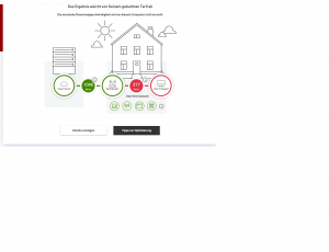

13
Heute morgen war es schon wieder nur bei 300 und bei der Fritzbox kam wieder normal an ich versteh das nicht

138
300 mbit sind aber mehr als knapp 100 mbit, also muss die Netzwerkkarte schon noch auf gbit gestanden sein. Nächster Tipp bei solchen Schwankungen sind dann Segmentauslastungen. Das passt aber von der Zeit nicht, gestern Abend zur absoluten Primetime 800 mbit und morgens 300 mbit. Müsste eher andersrum sein.

13
# und das um 24 Uhr. ich verstehe nicht warum es gestern ging und heute wieder nicht. Ich habe nichts verändert

347
Solange die Messung "am Modem" noch den vollen Speed anzeigt, solange sollte keine Segmentauslastung Grund für das schlechte "inhouse" Ergebnis sein. Hier sollte man mMn weiterhin die Ursache im eigenen Netzwerk und/oder in der eigenen Hardware/Software suchen.
Im vorliegenden Fall würde sich als erstes mal eine Messung mit einem (Linux) LIVE System anbieten. Ist hier die Messung über die Verkabelung in der Wand und via Patchpanel immer noch im unteren Bereich, so muss das Gerät mal direkt an die Fritzbox angeschlossen werden.
