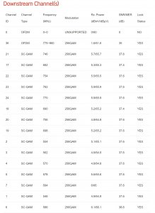

Guten Tag, ich habe derzeit extrem hohe Schwankungen. Mal habe ich beim Speedtest fast 1gbit, wie es sein sollte, danach nur noch 50mbit. Die Werte habe ich mit dem Rechner immer direkt an der FritzBox gemessen.
Es war jetzt ein Techniker vor Ort, der die Box vom Hausanschluss getauscht hat und ein wenig an den Kabeln gewackelt hat. Das Problem besteht aber weiterhin.

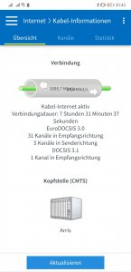

Folgendes steht in meiner FritzBox unter Internet - Kabel information
Ich bin kein Experte aber in 14 Stunden sollte es doch nicht so viele Fehler geben, oder? Es sind über 1,2 Mio korrigierbare Fehler auf einigen Kanälen und bis zu 5500 nicht korrigierbare Fehler auf anderen.
Kann es sein, dass es ein grundsätzliches Problem mit meinem Anschluss gibt?
Ich bin leider im Moment etwas ratlos und einfach nur genervt.
Danke Thomas

Ja, da scheint was faul. Störung melden und Anschluss sauber einmessen lassen.
Von alleine passiert da schon mal garnichts. Du musst massiv Druck auf VF ausüben und die einwandfreie Funktion des Anschlusses einfordern. Das wird aber ein Geduldsspiel und bloß nicht einknicken

Naja die Leitungswerte sehen nun nicht annähernd so katastrophal aus, als dass sie deinen Speed erklären würden. Kommt es denn zu jeder Zeit vor, dass nur 50 MBit ankommen? Oder nur zeitweise? Dann würde ich eher auf den Klassiker, das überlastete Segment tippen.

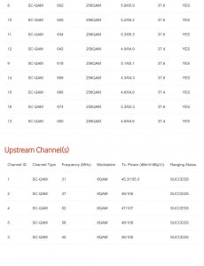

Heute waren die Arbeiter da. Entgegen der Ankündigung hat aber niemand geklingelt. Zwischendurch war das Internet Mal weg und danach startete die Fritz.box 2x neu.
An meinen Werten gab es aber keine Besserung, würde ich jetzt Mal sagen. Weiterhin tausende Fehler.

Wie läuft die Leitung denn grundsätzlich? Irgendwelche Aussetzer, Reboots o. ä.?

Doof, ich würde sagen das Problem kommt eher von der Kopfstelle/CMTS, dass die dort ihren OFDM nicht vernünftig konfiguriert haben. krosscheck hatte ja kurzfristig mal einen SperrFilter verbaut, da waren sämtliche Fehler weg. Ist also sehr eindeutig das es am OFDM liegt. Warum VF das nicht selbst erkennt und behebt ist mir weiterhin ein Rätsel.
Jetzt hatten wir hier schon, eine neue Hausverkabelung mit dem Ergebnis - Problem bleibt. Straße aufreißen, ebenfalls ohne Erfolg, wobei hier die Frage ist, was haben die Herren gemacht?
