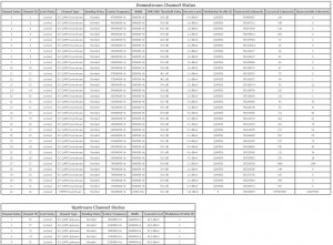

Hier bei mir sind heute Wartungsarbeiten, ein Kumpel wohnt 400m entfernt und war mit mir in einem Segment, sein Anschluss war nur ca. 10 Minuten Offline unserer hingegen über eine Stunde. Wir haben jetzt nur noch 24 DS Kanäle und eine andere CMTS-MAC, CMTS ist aber weiterhin eine Arris. Kann das ein Nodesplit gewesen sein?
Habe aktuell überall einen SNR von >= 38,6 db und statt tausenden korrigierbaren in 2 Minuten nur noch ca. 70. Wie es bei meinem Kumpel aussieht keine Ahnung, ich habe jetzt die Vermutung dass das Segment zwischen uns nun geteilt wurde Was mich jedoch wundert sind die 24 DS Kanäle, Geschwindigkeit ist zumindest voll da
Unsere Box (Die Downtime in der Nacht und ganz links am Rand war im gesamten Segment, keine Ahnung wieso)
Box des Kumpels:

Ich war eben mal auf der Box des Kumpels, er ist weiterhin an der CMTS an der ich bis vor den Wartungsarbeiten auch noch war (gleiche CMTS-MAC). Es scheint also wirklich ein Nodesplit gewesen zu sein yay Da er an der alten CMTS hängt, hat er auch weiterhin 32/5 Kanäle.

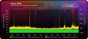

Hier sieht es aktuell wirklich brauchbar aus

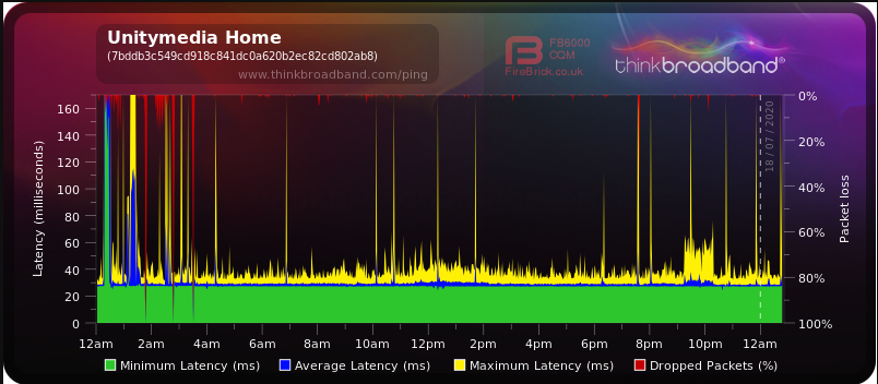

So sah es heute bei mir aus. Homeoffice hat extrem Spaß gemacht.
