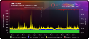

Nehmen wir z. B. meine Grafik von jetzt:
Nach Mitternacht deutliche Paketverluste.

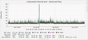

Dazu gegenĂŒbergestellt die Grafik meines eigenen Monitoring, wo ich nach außen den ersten hop in Richtung UM Netz anpinge:
Man sieht: Null Paketverlust. Recht variables ping danach, nicht glatter Graph wie in den Tagen zuvor.
Bis auf Mitternacht, wo auch im Thinkbroadband Graf halb rot ist.

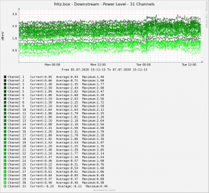

Ah, um Mitternacht wurde da offenbar was geschaltet. Oder ein Fehler? Da hilft ein Blick auf die docsis Pegel:
Ok, also es wurde was geschaltet, ab Mitternacht haben sich die Pegel ein klein wenig verÀndert (sie sind ab da um ca. 0,4 dBmV höher gesprungen).
Was sagt das nun aus? Alle Grafiken zusammengenommen sagen aus: Unitymedia baut aktuell im Netz um (das tun sie im ĂŒbrigen stĂ€ndig, das war nie anders. So in etwa im 2-Monatsrhythmus). Die Leitung beeintrĂ€chtigt das jedoch in keinster Weise. Ich war um Mitternacht online, habe aber selbst von dieser Unterbrechung, die wohl ein paar Sekunden lang angedauert haben dĂŒrfte, nichts mitbekommen. Auch wenn Thinkbroadband Paketverluste zeigt, meine Auswertung zeigt keine Ping-Verluste. Sie werden also irgendwo im Netz, vermutlich bei Thinkbroadband selbst, generiert, aber nicht auf meiner docsis-Verbindung.
Konsequenz? Keine. Es gibt nichts zu sehen. Alles in Ordnung.

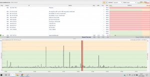

WĂŒrdet Ihr mir sagen können, ob man anhand dessen, was auf den folgenden Screenshots zu sehen ist, auf eine Störung in der Leitung schließen kann? Ich hatte bislang 15 Techniker in den letzten knapp 24 Monaten hier zu Besuch, sie allesamt finden die Ursache der Lags nicht, die ich dauernd - vor allem in den Abendstunden - habe, wenn ich die Konsole (eine PS4) anschmeisse.
ZunÀchst mal eine Pingplotter-Messung:
Die sieht bei mir seit einem Vierteljahr (Umstieg von UM auf den Vodafone GBit Tarif) jeden Tag und zu jeder Uhrzeit genauso aus, egal ob ĂŒber LAN oder WLAN gemessen, egal ob IPv4 oder IPv6. Im Ziel scheint ja irgendwie (fast) alles anzukommen, aber wie ist der Weg dahin zu interpretieren?

Das sieht bei Dir noch harmlos aus.
Da kann man nichts machen, hinnehmen oder kĂŒndigen.
  • Seit ca. 1 Woche hohe latency/paket loss Beitrag #416
@GrĂŒnerDaumen Sieht aus wie bei mir, solange du keine Probleme bzw. es so harmlos ist wie aktuell wird wahrscheinlich niemand was machen.
Zu dem "gelöscht", der Thread wurde nicht gelöscht, er muss nur manuell freigeschaltet werden deswegen ist er weg, hatte ich zu Beginn auch^^
