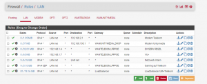

Diskutiere Seit ca. 1 Woche hohe latency/paket loss im Störungen im Kabelnetz Forum im Bereich Rund um Internet; Interessant, wie hast Du das realisiert? TC4400 und Vigor 165 --》PFSense ?
  • Seit ca. 1 Woche hohe latency/paket loss Beitrag #351
  • Seit ca. 1 Woche hohe latency/paket loss Beitrag #352
Korrekt. Zur Zeit läuft die PFSense noch auf ner APU. Die Leistung für alles reicht leider nicht mehr aus. Daher kommt bald nen IPU mit nem i7-4500 und co. WOllte ggf. die UM Leitung auf 500mbits / 1gbits upgraden.
Das gute ist, dass man mit der PFSense alles durch die Firewallregen perfekt zuweisen kann.
Bin auch blutiger Anfänger gewesen und hab mir in den letzten Tagen alles erst angelesen. Durch die Divserv Regel bekommt man alle latenzabhängigen Programme auf WIndows PC perfekt auf das Telekominterface zugewiesen. Ebenfalls auch die UDP Dinger (die meisten Games und Voice Programme laufen darüber). Alles andere läuft eig dann per Loadbalancer perfekt. Bei Steam schaff ich ca. 60MB/s - Da macht glaub die Hardware langsam schlapp.
