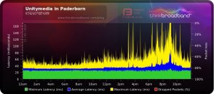

Und so siehts im Moment aus (Connect Box im Router Mode):

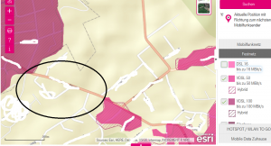

2017-11-03 16_19_37-Übersicht Breitbandversorgung, Breitbandausbau _ Telekom.png

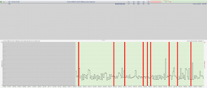

Connect Box im Bridge Mode:
  • Seit ca. 1 Woche hohe latency/paket loss Beitrag #320
Na immerhin antwortet die noch auf den Ping. Aber ab 11:30 Uhr hat wohl wieder jemand in den CMTS Kasten gestrullt.
30ms ist ja schon echt scheiße aber Spitzen von bis zu 80ms, das doch ein Witz.
Da kannst ja fast eine Brieftaube schicken.

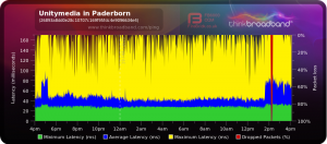

  • Seit ca. 1 Woche hohe latency/paket loss Beitrag #321
Sieht hier wieder wunderbar aus.. 🤮
+ regelmäßige Verbindungsabbrüche.

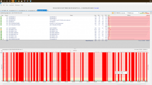

  • Seit ca. 1 Woche hohe latency/paket loss Beitrag #322
Ich glaub das UM nun versucht mich "endlos" hinzuhalten und ich am Ende wirklich gezwungen bin nochmals endgültig Sonderzukündigen, Leitung zu cutten, Hardware einfach zurückzuschicken, Zahlung einzustellen und den drauf folgenden Rechnungen stets wegen nicht erbrachter Leitung zu widersprechen.
Edit: ich lieg gerad am Boden. Der Graph hier topt alles. :)
