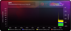

Diskutiere Seit ca. 1 Woche hohe latency/paket loss im Störungen im Kabelnetz Forum im Bereich Rund um Internet; Ich glaube auch fast, dass das an der FB6591 liegt. Hier mal von der VST aus dem OFT. Das sieht sauber(er) aus:
  • Seit ca. 1 Woche hohe latency/paket loss Beitrag #251
  • Seit ca. 1 Woche hohe latency/paket loss Beitrag #252

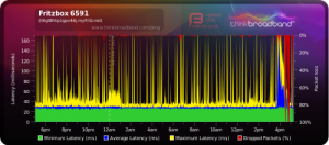

Bei mir lag das Packet loss am Fritzbox.
Das erste Bild ist das Fritzbox und das zweite ist einen ASUS Router der am Bridge Port vom Fritzbox angeschlossen ist:
Ich habe zu der Problematik hier ja schon mehrmals was geschrieben: Der scheinbare Packetloss im IPv4-Graph der Fritzbox ist nur ein Messfehler!
Ein Thinkbroadband-Monitoring auf eine Fritzbox per IPv4 ist in Bezug auf Packetloss in der Regel nicht aussagekräftig, weil das Rate-Limit die Messung verfälscht. Nur per IPv6 ist bei Fritzboxen eine vernünftige Messung bei Thinkbroadband möglich. Noch realistischere Ergebnisse bekommt man mit einem IPv6-Monitoring auf ein Gerät hinter der Fritzbox.
Und in jedem Fall sollte man scheinbare Probleme im Thinkbroadband-Monitoring immer mit einer manuellen Messung aus dem lokalen Netzwerk heraus zu verschiedenen Zielen überprüfen (z.B. mit mtr). Denn es kommt leider immer wieder vor, dass es bei Thinkbroadband selbst kurze Ausfälle oder leichten Packetloss gibt, was dann natürlich kein Problem des eigenen Anschlusses ist.
  • Seit ca. 1 Woche hohe latency/paket loss Beitrag #256
Ja genau, aber wie gesagt, ich habe keine Option um IPv6 zu testen da ich eine feste IPv4 Adresse habe.
Was komisch ist, ist dass wenn ich ein ping von LAN auf eine externe IP Adresse wie z.B. 8.8.8.8 mache, sind alle paar Minuten 1-2 Paketen verloren. Ich vermute dass ist nicht an meiner Internetverbindung liegt, da ich kein Paketverlust in andere Anwendungen wie Online Spielen habe.
Ich werde das Fritzbox als Modem lassen und der ASUS Router nutzen.
  • Seit ca. 1 Woche hohe latency/paket loss Beitrag #257
Die Messung per IPv4 auf einen per Bridge-Mode angebunden Router wie bei dir ist in der Hinsicht auch genauso gut wie eine Messung per IPv6 auf die Fritzbox. Ich wollte mit meinem Beitrag nur nochmal deutlich machen, dass es in der Regel nicht nötig ist die Fritzbox zu ersetzen nur weil das Thinkbroadband-Monitoring so ein Packetloss-Muster wie bei dir zeigt.
(Das ist alles nur bezogen auf dieses spezifische "Fehler"-Bild, der Thinkbroadband-Graph der Fritzbox von @toppi sieht z.B. eher nach einem realen Problem aus.)

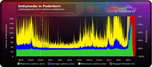

Wird von Tag zu Tag schlimmer:
02. Mai 2020:
31. Mai 2020:

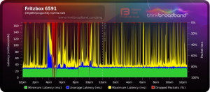

Ich habe hier auch nochmal aktuelle Thinkbroadband Messungen über IPv6.
Vom OFT Anschluß mit der VST:
Und von dem "echten" Anschluß mit Dual Stack und der FB6591:
Zeigt das nicht, dass die FB6591 schlechter performt als die VST? Oder bin ich da auf dem Holzweg?

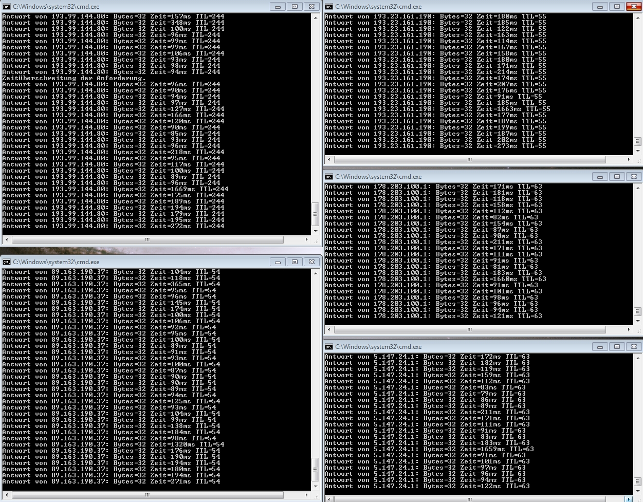

Bei mir ist jetzt endgültig vorbei.
2 Minuten bis Bild hochgeladen war und dann nochmal 30 sekunden bis unitymediaforum geladen war.
  • Seit ca. 1 Woche hohe latency/paket loss Beitrag #269
Auch nach Neustart der Box?
  • Seit ca. 1 Woche hohe latency/paket loss Beitrag #270
Ging hin bis zum Totalausfall.
Telefonieren über den dazugehörigen Festnetzanschluss ging, aber mit deutlichen Störungen.
UM Hotline angerufen, Hotliner: "Ich kann sie nicht verstehen", nach mehreren Versuchen und laaangsaaamen Sprechen, Störungsticket scharf.
Dann "Connect Box" 5-6x Werksresetet und nu gehts wieder.
Ping-Statistik für 193.99.144.80:
Pakete: Gesendet = 498, Empfangen = 498, Verloren = 0
(0% Verlust),
Ca. Zeitangaben in Millisek.:
Minimum = 11ms, Maximum = 184ms, Mittelwert = 27ms
Btw.: Was ich noch nicht erwähnt habe, seit einer Woche gurk ich mit na Connect Box rum. :)
Egal ob Bridge Mode oder Router Mode, gebracht hats natürlich AUCH nix. :(
