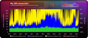

Hab mal gestern meine VFS eingetragen.
Könnte etwas besser sein, oder? Relativ hohe Grund Latenz.
LOL :)
Die fetten roten Balken waren wieder verzweifelte Versuche mit Kabeln rumzumachen und so. :)

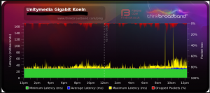

Seit IP Change monitored TBB mal nen fremden Anschluss und der ist ok (pinke umrandung). :)
Das ist in der Tat OK. Der Kollege sollte auch keine Probleme mit seinem Anschluss haben. :)
Zumindest hast Du schon mal einen Vorgeschmack darauf, wie es laufen könnte, wenn VF die Probleme hier beheben würde :rolleyes:

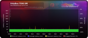

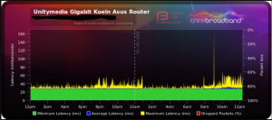

Bei mir lag das Packet loss am Fritzbox.
Das erste Bild ist das Fritzbox und das zweite ist einen ASUS Router der am Bridge Port vom Fritzbox angeschlossen ist:
