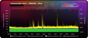

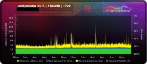

Hier sind mal beispielhaft zwei Graphen vom selben Anschluss, einmal IPv4 und IPv6:
Da sieht man sehr deutlich, wie sich das Rate-Limit bei IPv4 auswirkt und die Messung verfälscht. Gleichzeitig sieht man aber auch beim IPv6-Graphen vereinzelte rote Punkte, die wohl echter Packetloss sind - aber von der Menge her vollkommen vernachlässigbar.
