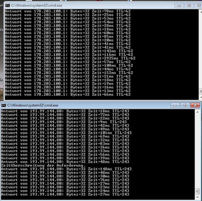

Heute zwischen 16h und 18:30h:
Extremer Aussetzer (2925ms):
Die ganze Zeit so:
Danach OFDM FIlter rein + Neustart der Vodafone Station:

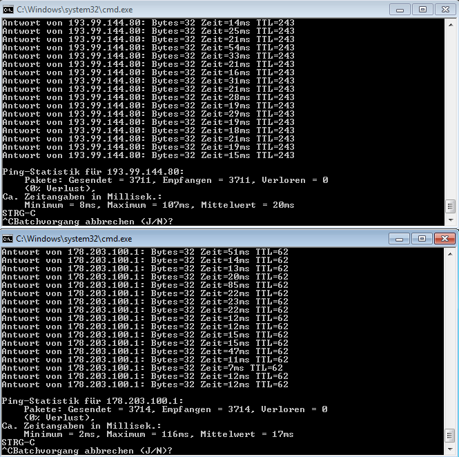

Ist das Packet Loss akzeptabel? Die ping spikes sind Speedtests und FTP downloads.
Könnte mein Graph hier in Aachen sein den Du da gepostet hast (wenn mein Störer nicht da ist!!!). Habe selber hier gelernt und viel recherchiert. Also diese 1-3% immer mal sind wohl tolerierbare, "normale" Losts.
Edit: Keine Ahnung woher die kommen, da sie bei dir, wie auch bei mir, selbst mitten in der Nacht auftauchen. Also Last kann das nicht sein.
