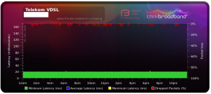

Mein noch geschalteter, aber nur noch für MagentaTV genutzter VDSL100 Anschluss sah beispielsweise gestern noch viel schlimmer aus:

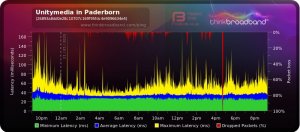

Tja, bisher wie weggezaubert.
Ab dem Moment des Umstellens der Box (roter Strich) nix rotes oben mehr.

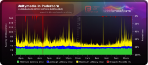

Ich habe gerade gezockt zur Spitzeauslastungszeit und es lief wie geschmiert.
1. *verschwöhrungstheoriemode=an* Der Hotlineanruf hat den Servicebereich dazu gebracht etwas bei mir per Knopfdruck umzuschalten damit der Techniker beim bevorstehenden Besuch nix findet (würde ich VF durchaus zutrauen, auf irgend ne bessere Leitung nur für "NOTFÄLLE".
2. Das DECT Telefon oder die Position der Box war schuld.
3. Der Re-Sync hat irgendwas in der Station resettet weswegen es jetzt wieder n Tag oder so läuft (Am 19. um 23h ebenfalls Box neugestartet und über Nacht alles perfekt, 8 Stunden später gegen 7h wieder Paketverlust/High Ping).
Mein Gefühl sagt mir das die V-Station einfach scheisse ist und ich sie vermutlich alle 8 Stunden neustarten/neusyncen muss.
Zu Beginn der V-Station gabs doch massive ähnliche Probleme.
Man sollte V-Station neustarten oder nen OFDM Sperrfilter nutzen, waren einige der Lösungsansätze.
Angeblich hat Vodafone den Fehler dann behoben.
Vielleicht war das ne Lüge und genau diese Probleme plagen mich jetzt.
Und auch muss ich sagen, was ich im Vodafone Störungsforum so lese mit dauerhaften 300ms Pings, Loss und unter 10 Mbits mit Störungsbehebung bis 2022 ... Da wird mir so richtig speiübel.
Dagegen gehts mir eigentlich ganz gut. :)
N ganz kleiner Tacken rot in diesem neueren Bild (zwischen a und n bei "broadband"):

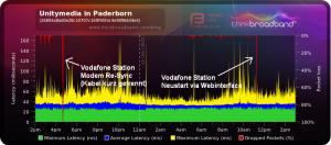

Seit 7-8 Stunden wieder Paketverlust.
Kiste wieder neu gestartet.

Das scheints wohl wirklich zu sein. Seit Neustart alles perfekt.

Neustarts:
