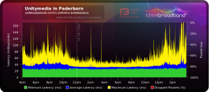

Diskutiere Seit ca. 1 Woche hohe latency/paket loss im Störungen im Kabelnetz Forum im Bereich Rund um Internet; Bei mir wirds auch schlechter die letzten Tage:
  • Seit ca. 1 Woche hohe latency/paket loss Beitrag #276
  • Seit ca. 1 Woche hohe latency/paket loss Beitrag #278

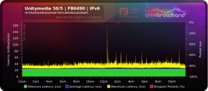

  • Seit ca. 1 Woche hohe latency/paket loss Beitrag #279

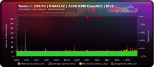

Der hier sichtbare Packetloss liegt an der IPv6-Anbindung von Thinkbroadband. Trat hier gestern zur gleichen Zeit auch an verschiedenen Anschlüssen auf:

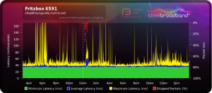

Da würde ich mich gerne einhaken, zumindest auf IPv4 Seite. Woran erkenne ich bei der Vodafone Station ob Dual-Stack Aktiv läuft? Ein bekannter hat es eigentlich umstellen lassen, er hat auch auf der Anmelde-Seite der VF-Station auch nicht mehr WAN-IPv6 + AFTR-Adresse stehen, sondern WAN-IPv6 & WAN-IPv4 Adresse, aber die IPv4 Adresse lässt sich außerhalb des UM-Netzes aber einfach nicht pingen. (In der VF-Station ist die Option zum Anpingen der WAN-Interfaces aktiviert)
Der IPv6-Graph sieht so aus:

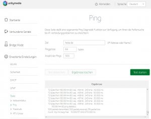

Ja, heut is wieder alles im Ar***. :)
Aber hey, Hotline Servicetechniker hat zugegeben, dass er meinen Anschluss mit erhöhter Latenz rauf bis 150 gepingt (gemessen) hat.
