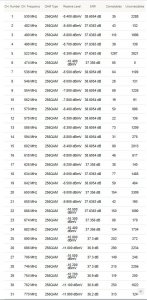

Hier noch mal die unkorrigierbaren 1 Stunde nach Neustart des Modems
Ja, ich weiß, dass die Pegel am HÜP nicht optimal ankommen, allerdings ist der SNR dafür ja noch recht gut.
Nach dem Verstärker sieht es dann (von den Pegeln her) zwar besser aus, am Fehlerbild ändert sich aber nichts, die Fehler sind in gleicher Höhe vorhanden und der SNR ist auch identisch.
Was mich nur stutzig macht:
Auf 474 MHz entstehen als einzigem Kanal genau "0" unkorrigierbare Fehler, auch nach 2 Wochen Betrieb des Modems.
Auf allen anderen Kanälen schießen die unkorrigierbaren nach 1-2 Wochen Betrieb in den Millionenbereich hoch, auf 474 MHz bleiben sie aber bei "0" !!!
Auch sind die unkorrigierbaren Fehler nach einiger Zeit Betrieb um ein vielfaches höher, als die korrigierbaren Fehler.
Das ganze muss doch einen Grund haben, bzw. aus der Tatsache, dass der 474 MHz Kanal bei "0" bleibt, muss sich doch ein Fehlerbild ableiten lassen, was hier im Segment faul / kaputt ist ?
Ich kriege da gerade den Zusammenhang nicht hin, dass der 474 MHz auf "0" bleibt, ist für mich total unlogisch 🧐
Gibt es dafür irgendeine Erklärung, die ich gerade nicht blicke???
