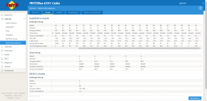

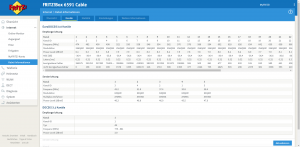

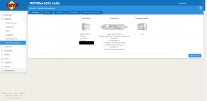

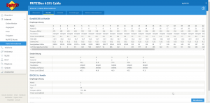

ich habe seit ca. 4 Wochen sehr komische Werte und wollte hier mal um Rat und Meinungen fragen. Ich habe dies auch schon bei Vodafone gemeldet aber die sagten das sei "normal" und deswegen machen die kein Ticket auf.
Hier mal die Bilder:
Auf dem ersten sieht man die Uptime und auf den anderen 2 eben die doch seltsam hohen Werte in den niedrigen Frequenzen.
Habt ihr eine Idee?

Hast du eine Beeinträchtigung bemerkt?
Die korrigierbaren kannst du erst einmal vernachlässigen. Steigen jene auf dem einen betroffenen Kanal über längere Laufzeit weiterhin linear an?
Vermutlich wird das Problem sogar bei dir im Haus(halt) zu finden sein (schlecht abgesetztes Koax-Kabel an einer Verbindungsstelle o.ä.). 538MHZ ist eine DVB-T2 Frequenz, die wohl etwas stört. Wohnst du recht nahe an einem Funkturm für DVB-T?

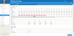

Ich habe die Bilder vor einer stunde gemacht. Hier mal ein neues 1h später:

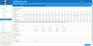

Hier mal ein Update zu den Werten:
Nach 14 Stunden 54 Minuten.
Das kann doch nicht normal sein. Warum ist das so?
Willkommen im club ist bei mir auch so...
ich hab aber in luftlinie <10km einen DVB-T2 sender der strahlt hier ein und zwar auf 554 / 578 Mhz
Viel machen kannst du da nicht hier sind z.b die kabel wohl nicht ausrecihend abgeschirmt da altbau...
  • Seltsam viele korrigierbare Fehler und nicht korrigierbare Fehler auf den unteren Frequenzen Beitrag #7
2 Möglichkeiten. Entweder das Gerät hat einen Defekt oder (was wahrscheinlicher ist): Einstrahlung durch Funk, DVB-T2 o.ä. durch schlecht abgesetzt Kontaktierungen, schlecht geschirmte Kabel/Dosen, die wie eine Antenne wirken o.ä. Wobei das Problem auch nicht unbedingt im Haus sein muss..

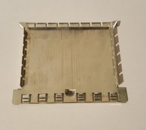

Ich habe aber die Abdeckung gefunden die der Techniker aus der Schiene gebrochen hat welche man nach oben fährt um an die Anschlüsse zu kommen.
Die sieht so aus:
Was ist das? Ist das relevant?
Lag im Keller einfach auf dem Boden. Ein Bild vom HüP bzw. der Dose ist ja überflüssig wenn diese zu ist..

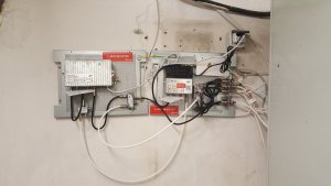

Kurz was zu der Verkabelung im Haus. Vom HüP geht ein Kabel an die Anlage das ist ca. 10-15 Meter Kabel. Die Anlage und die Verkabelung wurde erst 2019/2020 komplett erneuert. Das Kabel von der Anlage welches direkt zu mir in die Wohnung geht wurde 2012 gelegt. Ist also eine Sternverkabelung. Die MMD wurde 2020 auch getauscht. Das Kabel von der MMD zur Fritte wurde auch mehrfach getauscht, aber ohne Erfolg.
Die Anlage sieht so aus:

Das ist die Abschirmung des Deckels vom HÜP. Würde ich jetzt mal nicht als unrelevant bezeichnen, denn ohne diese ist das Innenleben des HÜPs nicht vor Einstrahlungen geschützt.
Die Fehler ansich können wirklich von überall herkommen. Auf den ersten Blick sieht das nach dem typischen 6591 Defekt aus, aber es ist ja schon die zweite Box und so viele sollten von den defekten Dingern mittlerweile eigentlich echt nicht mehr rum schwirren.
Aus der Ferne kann man hier wirklich keine Diagnose stellen.

Natürlich hat der Astro ein Abschirmblech, dass haben die HÜPs schon seit Anbeginn der Zeit.

Ich stand daneben als er das Teil "rausgebrochen" hat und meinte das man das nicht braucht. Nur um das mal klarzustellen.
ich rede von dem hier
ich hab da keinen gesehen da ist auch nicht viel platz zwischen deckel und Hüp daber okay will ich jetzt nicht in abrede stellen das was dünnschen dazwischen ist!
